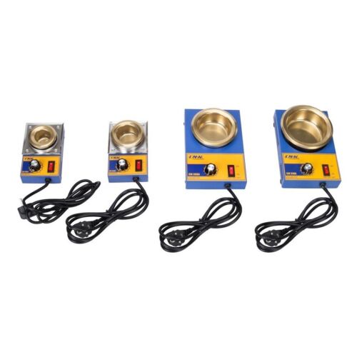

Wie Du schon bemerkt hast: bei längeren Leisten (sowohl ein- als auch doppelreihig) fehlt die Wärme auf der Fläche. Wenn Du kein Lötbad hast wird das einfach nix.

uwefed:
Du weißt schon daß Du das Bad mit jeder Menge Lötzinn füllen mußt; Schätze mal daß das Lot den Kaufpreis für das Tauchbad überschreitet.
Da ist es billiger die Stiftleisten auf den alten Platinen zu belassen und dafür neue zu kaufen.
Grüße Uwe
Ich will das ja nicht nur für sowas haben.
Nachdem ich mich mehr und mehr damit befasst habe, ist mir
aufgefallen, wie vielseitig das Teil ist.
Verzinnen von Leitungen, Ablöten, auflöten, SMDs schonend lösen usw.
Ich habe sogar schon überlegt, weil große Bäder Teuer sind, etwas mit
Glühkerzen zu konstruieren, wo man dann ein entsprechendes
Netzteil (PC Netzteil?) zum "Befeuern" einsetzt.
Und wenn das Zinn erst mal drin ist, muss man ja nur geringe
Mengen an "Betriebsmittel" nachfüllen
