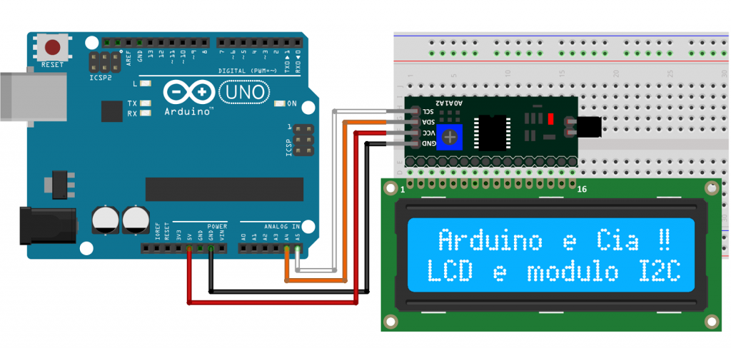

Segue o esquema de ligacao
Esqueci de mencionar que o arduino estava ligado em um fonte de bancada de 12v para ser exato 11,9V, mas na saida vcc esta liberando os 5v normalmente
Olá! Bem vindo ao Fórum.
Ao que tudo indica, realmente o LCD ou o módulo I2C estão queimando, mas pela sua descrição eu não consigo perceber nada de errado.
O Arduino não tem um pino VCC. Ele tem um pino Vin e tem um pino de 5V. Como ele tem um regulador de tensão, se você fornecer até 12V via jack de entrada ou via pino Vin, o pino 5V manterá algo bem próximo de +5V.
Você está ligando a fonte no jack?
Se sua fonte de bancada for regulável, desça ela para uns 7,5 ou 9V. Vai sacrificar menos o regulador.

Um detalhe, fui remontar o circuito na protoboard e o primeiro LCD voltou a funcionar mas o segundo permanece na mesma, muito estranho pois ele mudou de endereco eu tenho certeza que o endereco era 0x27 pois ele estava no meu projeto, agora ele mudou para 0x25, ele fica piscando como se estivesse em curto, acho q deu problema mesmo
Video
Descobri porque mudou o endereco, caiu um pouco de solda na parte de traz no A1 responsalvel pelo endereco
O que define o endereço deste modulo são conexões nos pinos do
CI dele, o PCF8574.
Os pinos 1, 2 e 3, (A0, A1, A2), forma endereços de 0x20 até 0x27.
Se está aparecendo o endereço 0x25, é que tem algum problema de
conexão no pino A1 (pino 2).
Veja na pagina 5 do datasheet como é formado o endereço.
exatamente, obrigado pela resposta, eu retirei a solda do pino A1 e voltei o endereco para 0x27, esta funcioando ainda mas o backligth fica piscando
Este é o esquemático do seu módulo.
Veja que o backlight é controlado por um transistor, e na base deste transistor é que entra o controle de acender e apaga-lo.
Este controle vem através de uma porta do CI PCF8574, que por sua vez recebe do arduino o dados através do I2C.
