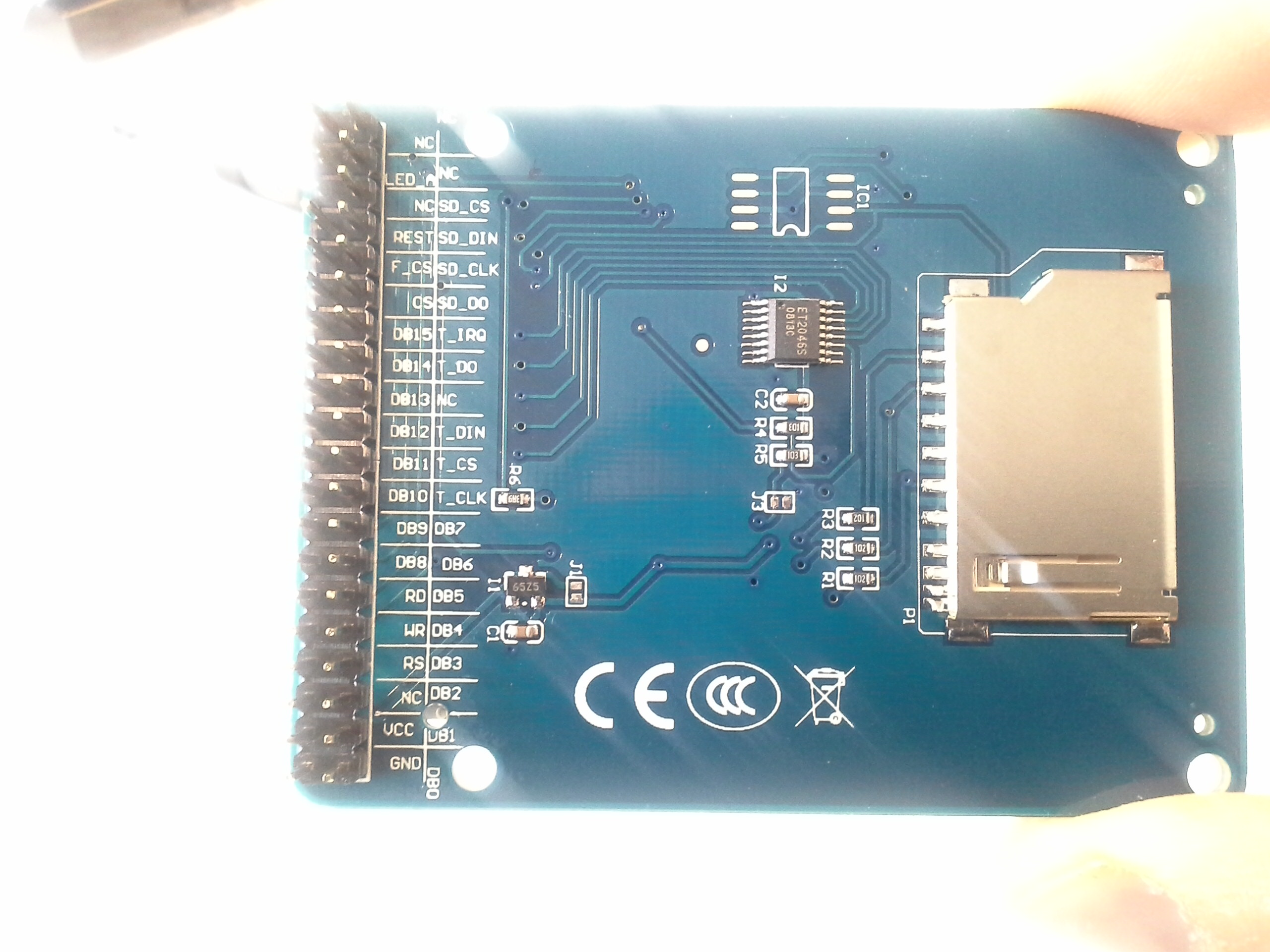

Step 2: LCD (questo http://www.ebay.it/itm/261347347123?ssPageName=STRK:MEWAX:IT&_trksid=p3984.m1423.l2649) primo problema: come agganciarlo alla breadboard dato che i contatti sono su due file parallele? Devo necessariamente saldare i fili ai piedini dell'LCD (mentre dall'altra parte li inserisco normalmente nei pin di Arduino)?

ma essendo il mio modello così (vedi allegato), come faccio ad esempio a distinguere sulla breadboard DB0 da GND o DB1 da VCC?

Io ho risolto usando una apposita shield:
http://www.ebay.it/itm/2-4-TFT-LCD-Module-Touch-Panel-TFT-2-4-LCD-Shield-Expansion-Board-For-arduino-/200988238732?pt=LH_DefaultDomain_0&hash=item2ecbd5238c&_uhb=1
Sono in ufficio, e non ricordo però se il mio 2.4" è un ILI9325.

Senza arrivare ad uno shield completo non c'è modo di usare degli "adattori" che permettano di "trasformare" i piedini dell'LCD da maschi a femmine in modo da poter inserire i cavi come si fa sulla breadboard?!? Una sorta di mammut, per intenderci...
Qualcosa come questo a saldare su PCB o millefori (ma non credo per breadboard):
header_female_40x2
P.S. lo stesso venditore gaetano_f da cui anch'io ho comprato, dice che ha un adattatore (ma shield):
TFT_adapter
Si, qualcosa tipo quell'header pin female, ma ci vorrebbe femmina/femmina (da un lato il pin dell'LCD, dall'altro il cavo che va poi nell'Arduino)... mi sa che non esiste... :~
