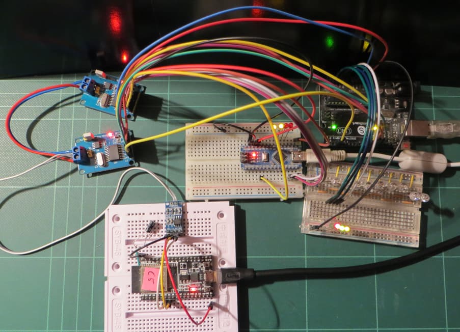

LCDMenuLib2 Screensaver in Digitaluhr umbauen +1
Nein, das wäre für den Bus nicht gut, also nur bei Bedarf.
Nano #3 könnte auch ein ESP32 sein, der Daten zum Anhänger sendet oder empfängt.
Ich habe dann mal die Bibliothek gewählt, die für Nano (bei mir UNO) und ESP32 funktioniert und einfach "gestrickt" ist. Der ESP32 sendet drei Pakete an drei Adressen = IDs, eins mit zufälligem Bitmuster, mein UNO filtert eine ID raus und zeigt das Bitmuster bei mir mit LEDs an.

Dauerfeuer ist tödlich für CAN. Ein vernünftig ausgelegtes System lastet den Bus zu max. 50% aus. Bei 500kbps wie im Sketch von @agmue bist Du mit einer Nachricht pro Millisekunde auf der sicheren Seite.
Der Anwendungsfall "Ports schalten und quittieren" sieht mir jetzt nicht danach aus als ob du auch nur in die Nähe davon kommen wirst.
Was ich bisher glaube verstanden zu haben:
Die Nanos haben eine Adresse = FILTER_ID (0x21, 0x22, 0x23)
Der ESP sendet Pakete mit den Namen der entsprechenden FILTER_ID
In den Paketen befinden sich dann die Befehle..
Der Nano an 0x21 bekommt ein "hallo21" zugesendet.
Der Nano an 0x22 bekommt das Zufällige Bitmuster.
Der Nano an 0x23 bekommt auch ein "hallo23" zugesendet.
Der Nano an 0x22 (mit dem Zufälligen Bitmuster) schaltet die Ausgänge A0-A3 aufgrund des zufälligen Bitmusters...
Was mir nicht klar wird, ist wie das passiert...
Das random(0, 0x10) erzeugt ja das zufällige Bitmuster im Bereich von 0 bis 0x10.. An dieser Stelle steig ich dann aus... Das raff ich nicht...
0x10 ist doch der HEX wert für 16, oder irre ich da?
Demzufolge erzeugt der Random(0, 0x10) werte von 0-16...
Müsste der Nano dann nicht auch 16 Pins zum schalten haben?
Davon ab ist mir noch nicht ganz klar, wie ich ihm dann zu sagen habe das er halt nur den "einen" pin an / aus knipsen soll...
Da fehlt es noch am Verständnis...
Ich vermute, das das gesendete Bitmuster (sagen wir mal es wird „zufällig“ 2 gesendet) auf den 3. Wert des Pin Arrays (arrays beginnen die Zählung der werte ja bekanntlich bei 0) zeigt & dadurch dann geschaltet wird…
Kommt das soweit hin?
So ungefähr stimmt das. Die zufällige Biterzeugung ist für Dich nicht relevant.
Welche Kriterien gibt es denn für Dich?

Naja...
Erstmal die Zieladresse des entsprechenden Nanos (haben wir, mit 0x21, 0x22 & 0x23), dann den zu Schaltenden Pin (ich denke den haben wir auch (über das Array beim Nano) & zu guter letzt den zustand den der Pin einnehmen soll (High / low / 1 / 0)...
Ich denk mal das sollte so hinhauen...
Ich meinte beim ESP32, wie willst Du da die Bits umschalten?
Das ist ne Verdammt gute Frage...
Ich denke das muss in die LCDML_display_dynFunction integriert werden...
Quasi zunächst erstmal parallel zu den bereits benutzten ESP Pins...

Ich glaub, es wär ganz günstig wenn Nano #2 9 Pins Schalten könnte...
Mit dem 9.Pin wäre dann das kleine Relais (würde da nicht auch ein optokoppler tun?) ansteuerbar, das den Terminator auf dem MCP2515 ein & ausschaltet..
Ich fürchte aber fast, das der Nano dann 2 Adressen braucht? 8 Bits sind ja möglich, mit der Terminatorschaltung wären es ja dann 9... Oder seh ich das Falsch?

Eventuell so (ungetestet):
          if(dynDauerplus_value == 1)
              digitalWrite(17, HIGH);
              // Hallo Nano #2, hier ESP, Schalte mal Pin 0 auf HIGH
              bitWrite(nano2bits, 0, HIGH);
              CAN.beginPacket(0x22);
              CAN.write(nano2bits);
              CAN.endPacket();
              digitalWrite(17, LOW);
              // Hallo Nano #2, hier ESP, Schalte mal Pin 0 auf LOW
              bitWrite(nano2bits, 0, LOW);
              CAN.endPacket();
Wenn Du in der IDE alle Warnungen aktivierst, wird esp_intr.h als veraltet bezeichnet.
Es können bis zu acht Datenbytes verschickt werden, also 8 * 8 Bits = 64 Bits. Also dann zwei Bytes
              CAN.write(nano2bits0);
              CAN.write(nano2bits1);
              CAN.endPacket();
Du könntest jedem Bit auch eine eigene Adresse zuordnen, bei 11 Bit für die Adresse sind 2047 möglich, "extended" dann noch mehr.
Viele Wege führen nach Rom :wink:
Bei mir auf dem Schreibtisch funktioniert die Kommunikation auch mit drei Abschlußwiderständen.
Ach jo... 8 Bytes.... Warum zum Geier hatte ich denn 8 Bits im Kopf??? :crazy_face:
Oh man... :see_no_evil:
Nice to Know... :thinking: Also mal im Feld testen...
Oder auch verwerfen, lieber einen ESP32 als dritten µC ins Heck, der dann mit dem Anhänger beispielsweise per ESP-NOW funkt. Ohne Anhänger kann man den Funk vom ESP32 abschalten.
Ob eine Rückmeldung dieser Art notwendig ist, möchte ich bezweifeln, da wäre ein Sensor für Dauerplus vermutlich aussagekräftiger, aber möglich ist das natürlich.

Mein Aufbau:

Gerade mal CAN HIGH gegen GND gemessen... ist stabil auf 2.2 V ohne Ausschlag nach oben / unten... Kommt also nix raus...
War der LevelShifter doch keine so gute Idee?
Nach entfernen des Levelshifters aus dem Datenkreis (TJA105 direkt am ESP) hatte ich dann kein WLAN mehr... Total merkwürdig... Dann den LevelShifter wieder rein, WLAN wieder da...
Funktionieren tuts trotzdem nich... :sob:
LG
Mache es doch mal so wie ich in #230.
Sollte das Foto nicht deutlich genug sein, stehen die Verbindungen auch im Programm :rofl:
So ganz doof bin ich ja nun auch nicht...
Hab die Pins eigentlich korrekt belegt.. Hab zumindest akribisch darauf geachtet.. Hab halt nur nen LevelShifter dazwischen - der bei Dir ja fehlte...
bei mir fehlte auch die Compilerwarnung bezüglich der esp_intr.h
Vielleicht hattest Du ne Veraltete Lib am start, und ich hatte schon ne neuere??? :man_shrugging:
Jedenfalls hab ich (bisher) noch nicht die Änderung in der ESP32SJA1000.cpp ausgeführt..
Eben weil keine Compilerwarnung da war... (Ja steht auf "alles")..
Du hast quasi den CAN kram "stand alone" im ESP & Nano/Uno... - ich hab das direkt versucht in die LCDML zu integrieren...
  • so viele Faktoren...
Reduzieren, Fehler einkreisen und rauswerfen. Frag' mich nicht, wie oft ich das schon gemacht habe.
Erst als ich den TJA1050 mit 5 V versorgt habe, hat es bei mir funktioniert.
