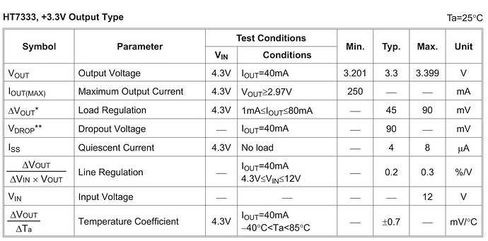

Come da titolo, stavo cercando il sistema di mettere un regolatore da 3.3V con una corrente di riposo quasi nulla.
Vi spiego: Ho un pacco batterie di 3 NiMh , mantenute in carica da un pannellino solare, con cui dovrei alimentarci un ESP8266.
Detto ESP8266 ogni 15 minuti manda dei dati di aggiornamento e sta' quasi sempre in modalità Deep_sleep con un consumo di 17µA, poi si attiva e passa a consumare circa 70-80 mA per il tempo necessario a collegarsi e mandare i dati (10-15 sec )
Se non ho sbagliato i conti abbiamo un consumo medio orario di 1.3mA
Ora, dato che le batterie cariche mi erogano 4.3V e sotto carico si scende fino a 3.6V, cosa ci metto per mantenere la tensione entro i limiti di funzionamento dell' ESP ( 3.0-3.6 V ) ?
Ps. il problema non è tanto l'LDO, quanto la corrente a riposo. Per fare un esempio un AMS1117 mi consuma 4-5 mA , in pratica più di tutto il marchingegno
TPS783xx di TI, 500 nA di Quiescent Current.

Intanto mi smonto un MIC5205 da una schedina fusa, poi cercando tra gli LDO avevo trovato questo
Li trovo solo su Ebay, sarà robaccia, ma 3 Euro per 50Pz.......
Io ho trovato questi ...

ok, sembrano molto simili, mo' mi studio le differenze
Grazie, ragazzi
La serie 780 non sembra male (500nA dichiarati ;))
