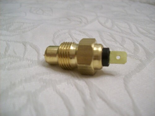

Hola compañeros tengo la siguiente duda (problema), paso a comentar
Esto es lo que ocurre tengo un sensor de temperatura de automovil estos que varian su resistencia con la temperatura, a mas temperatura menor su resistencia.
la duda es la siguiente como puedo obtener el valor en grados centigrados desde arduino , como determino si es lineal o no y como puedo conectarlo para hacer las pruebas
aca dejo una foto para orientarlos mas !
muchas gracias por su ayuda desde ya !
Eso es una resistencia NTC Negative Temperature Coeficient o Resistencia de Coeficiente Negativo.
Debes armar un circuito con un sensor de Temperatura como el DS18B20 por ejemplo, pegarlo a este bulbo de temperatura, agregar algun valor de resistencia que hay que determinar (busca en los datos del bulbo e investígalo en internet) y luego armar una tabla de equivalencias.

El ds18B20 será tu referencia de temperatura y leerás ademas el valor de tensión que surja del divisor formado por el bulbo y la Resistencia que no sabemos que llamaremos R1 a Vcc. Asi que tienes T1 y V1
Mas fácil sería que retires la cubeta, calientes el agua digamos a 90 o 100 grados (que hierva) y luego montas los sensores. Por cada para de valores estables anotas en tu tabla, T2,V2, ... T5,V5...............Tn Vn

Tendras una tabla Temp vs Tensión o viceverza.
De modo que luego cuando leas 2V sabras que eso representa tal tempratura.
tal vez con todos los valores puedas usando algun programa de matemática evaluar la curva aproximada buscando aproximarla a lo que sabemos de un NTC.
Si logras eso será mas fácil obtener valores intermedios para situaciones que se presenten.
Sino iinterpolas o haces regla de 3 entre los puntos intermedios. Suponer algo lineal en un entorno pequeño de Temperatura generalmente es una buena aproximación.

Gracias surbyte pude mirar un poco los lins que me pasaste y son de mucha ayuda,
podria hacerlo lineal por medio de la regla de tres simples ya que no necesito que sea tan exacto ya con una diferencia de 3 o 4 grados no me hacen ninguna diferencia ! voy a testear el ntc este ya que no encuentro ninguna marca y ningun numero como para buscar el datasheet .

Estas seguro que es un ntc? He visto sensores similares en coches que son termoreles es decir termostatos solo cierran el contacto al llegar a x temperatura
Más que nada lo digo por que veo un solo contacto y el negativo sería la carcasa que esta en contacto con la tierra del vehículo, los sensores suelen llevar dos cables al menos el de señal y el de tierra dedicados hacia una placa de control
