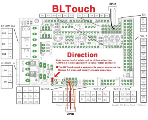

Non je n ai rien qui est ectuellement cablé mais le probleme est survenus quand je branchais un 3d touch sur une ramp 1.4 sur mon arduino

Je suis sur d avokr brancher juste mes moteur mais c est quand je branche mom capteur de nivelememt que tout crache,
Voila la methode que j ai suivit (malheureusement en anglais )

Pourrais tu faire une photo, en gros plan, des branchements de ton capteur sur la carte?
Sinon, une petite recherche 3d touch ramps 1.4

Hello voila la photo du branchement
Dans cette configuration le 3d touch s allume reste allume pendant quelque second et le tout s éteint
Voila un schema en ligne qui represente mon branchement :

Sans connecter ce câble, ça le fait fait aussi?

Non,

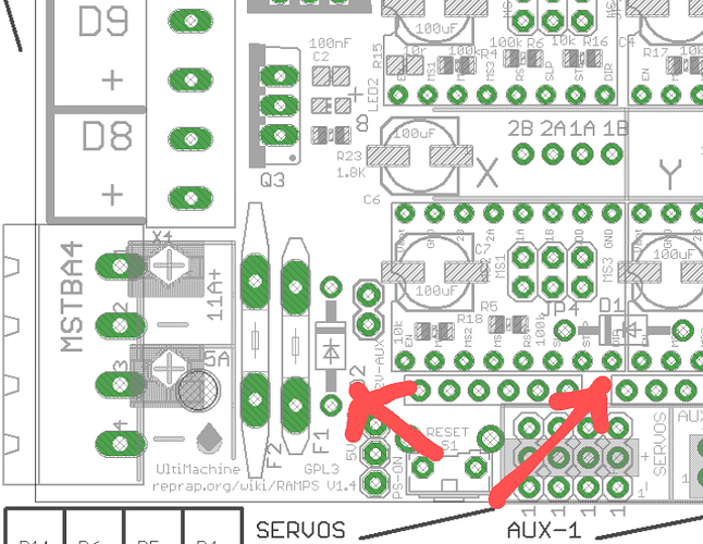

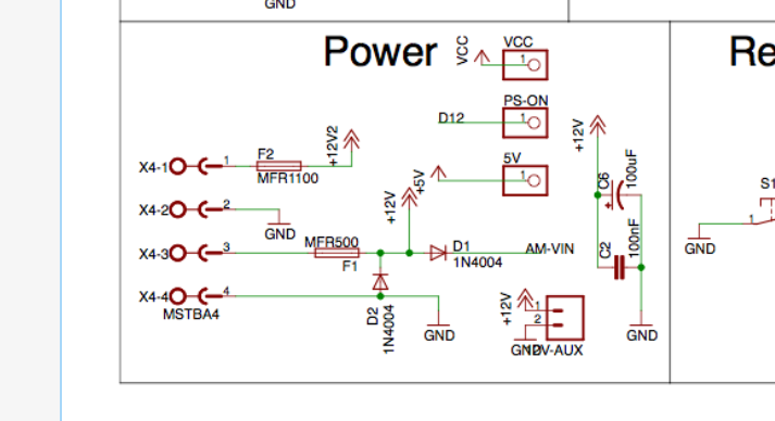

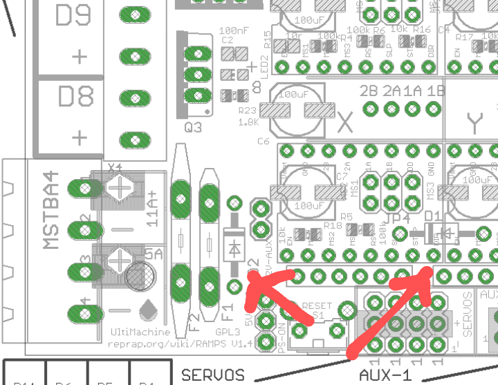

Mais quand j ai pris l alimentation de mon schild la meme chose c est passer et mon arduino (un autre) c est etin maintenant quand je le ralume, la led ON s allume une fois puis plus rien
Bonjour,
Sur le Net, il y a plein d'info sur des pannes de même type.
J'ai même lu 1 piste intéressante à propos des diodes D1 ou D2 qui seraient en court-circuit
Il faudrait tester celles ci en ohmetre, dans 1 sens et dans l'autre.
J'ai 1326 d'un coté et 20'000 de l'autre quand je test avec le "bib" je ne l'est ni d'un côté ni de l'autre

C'est OK pour les diodes.
