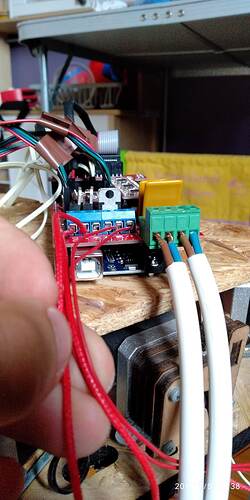

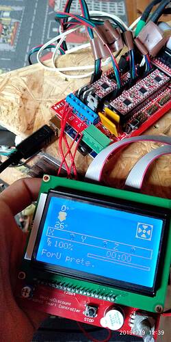

Voici des photos de mon montage, vous pouvez voir sur une des photos que lorsque l'alimentation qui est branché sur la Ramps 1.4 est allumé, l'écran ne marche pas et aucune led ne clignote sur l'arduino ou la Ramps...
Par contre connecter par usb a l'ordi pas de soucis, juste pas assez de puissance pour contrôler les moteurs pas à pas.

Est ce que, au moins, le voyant de puissance de l'arduino luit?
(vous dites que les autres voyants et ecrans deviennent inactifs, mais pas celui là; aussi suis je obligé d'insister)
Et comment alimentez vous tout ce monde?(les servos bloqués peuvent consommer "beaucoup", privant l'arduino de courant (les alimentations ont une limitation de courant).... et les maintenant bloqués...)
La led de l'arduino ne luit pas...
J'alimente le tout avec une alimentation de 120W, c'est ce qui était recommander dans le lien ci-dessous.

Est ce que les servo moteurs sont alimentés sur la sortie 5v de l'arduino ou ont ils une alim séparée (l'idée vient de votre post initial)... (une variante de cette question est "que se passe-t-il si -en supposant que ce soit faisable- vous débranchez vos servomoteurs?")
PS -post scriptum, sans contre façon: je ne peux tutoyer qu'en anglais, arabe, kalderash; en français, c'est au dessus de mes farces....
Les servos moteurs sont alimentés à l'aide de l'alimentation de la ramps.
L'arduino quand à lui, est censé être alimenté par la ramps. hors il ne se passe rien...
Donc la je sèche ^^
Je fais un test en débranchant les servos moteurs.
Et côté alim tu es correctement raccordé? Peux tu faire une photo?
Est-ce que l’alim débite bien 12v? Disposes-tu d’un multimètre afin de vérifier?
