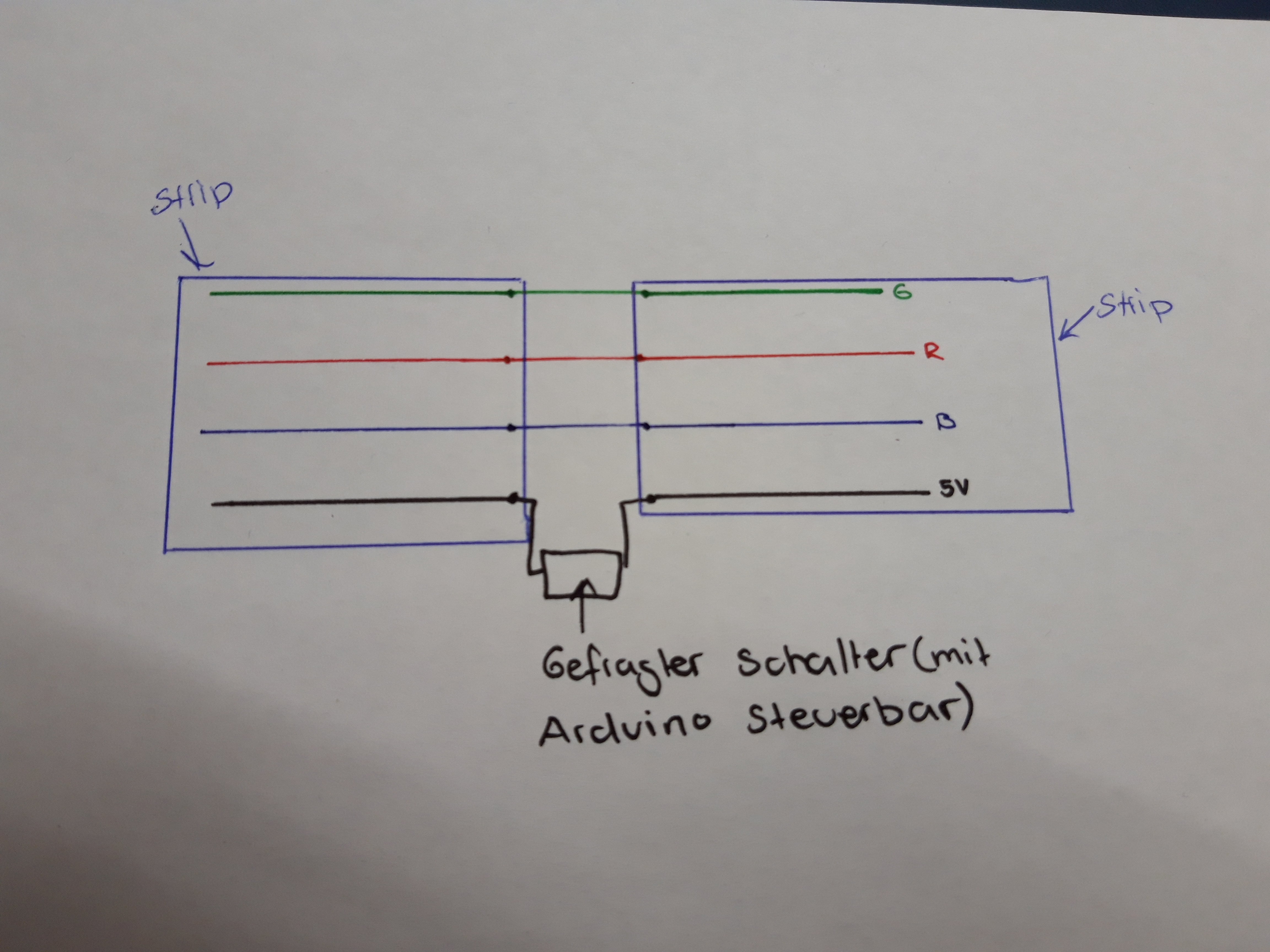

Ich möchte für ein Projekt ein LED Strip mit dem Arduino ein/ausschalten können. Damit ich die Farbe und Helligkeit trotzdem noch mit der Fernbedienung des Strips steuern kann will ich nur das Spannungskabel mit einem Schalter den ich mit dem Arduino(Mega) steuern kann unterbrechen.
Wie kann ich dass am besten machen?
Hier käme ein Bild weiss aber nicht wie!?
Etwa so...

Ich verwende diese hier:0.5/1/2/3/4/5m smd5050 rgb led strip lamp bar tv backlilghting kit + usb remote control dc5v Sale - Banggood.com-arrival notice
und einen Arduino Mega
ich brauche dann 21 davon und habe nicht platz für 21 relais">

Für eine Funkstekdose habe ich keinen platz.Es soll möglichst klein sein.
Ich will jeden Strip einzeln ein und ausschalten können aber die Helligkeit und Farbe mit dem Strip controller.
Kann ich den pin G nicht direkt an den Arduino anschliessen?

Da musst du wohl die Schaltung des Controllers heraus tüfteln.
Oder du schaltest den 5-Volt Pin der USB-Leitung mittels Transistor.
HotSystems:
Das will ich ja machen
Selectronics:
Ja, dann nimmst du einen P-Channel-Mosfet und schaltest damit die 5Volt.
Damit das sauber funktioniert, nehme ich immer noch einen NPN-Treiber.
Z.B. nachfolgende Schaltung.
Und damit du nicht so viel Platz verschwendest, habe ich extra SMD-Transistoren genommen.

Und sollte das mit dem Strom nich reichen (entsprechend Anmerkung von Gregor) nimmst du einfach einen leistungsstärkeren Mosfet, der dann allerdings etwas größer ausfallen kann.
Dann mache ich diese Schaltung 21 mal?

Gregor, hier muss ich dir leider widersprechen.
Dein Transistor schaltet den GND. Der TO möchte aber die 5 Volt (Plus) schalten.
Somit ist deine Schaltung nicht nur einfach, sondern zu einfach und damit nicht zu gebrauchen.
HotSystems:
Das habe ich übersehen. Mir ging es nur um den Gedanken „Transistor als Schalter“. Der OP muss halt den richtigen Transistor wählen.
Gruß
Gregor
nicht den richtigen Transistor, sondern die richtigen Transistoren wenn du + 5v Plus schalten willst.
