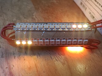

Hey ,
bin noch ein Neuling was Arduino-Programmierung angeht, habe aber eine schöne Geschenkidee für meine Schwester gefunden und wollte das mal nachbasteln.
Das Projekt ist von Nerdforge ([Making a Whimsical LANTERN (with Realistic Fire Effect)! - YouTube]).
Den Code habe ich von ihm kopiert und meine Daten in dem Code geändert.
Ich habe einen WS2812B LED-Streifen und einen Arduino Nano wie auch im Video.
Jetzt kommen wir zu meinem Problem, das kompilieren und hochladen funktioniert ohne Probleme, aber es leuchten nur die ersten drei LEDs auf allen Streifen.
Hier ein Bild
Der Feuereffekt und das Ändern der Farbe funktioniert einwandfrei.
Ich hab mich jetzt mehrere Tage mit dem Code beschäftigt finde den Fehler aber leider nicht.
Hier ist der Code

Hm...
Könnte es sein, das Du 5 Sectionen auf einem Stripe abbilden willst, aber nur die erste beschreibst?
Was passiert, wenn Du SECTIONS auf 1 stellst? Alternativ LEDS_PER_SECTION auf 3.
(Ich habe den Code noch nicht durchgesehen - mit fastled bin ich noch nicht so bei...)
Wenn ich Sections auf 1 stelle leuchten auf dem ersten Streifen die ersten 3 LEDs und wenn ich LEDS_PER_SECTIONS auf 3 stelle und die Sections auf 5 leuchten die ersten 15 LEDs.
Bei Sections 1 und LEDS_PER_SECTIONS 3 leuchten auch nur die ersten 3 auf dem ersten Streifen.
Gruß Yannik
Hier gibt es eine magische Nummer:
LedSegment* myLeds[3];
Es ändert sich dadurch leider nichts es leuchten nach wie vor die ersten 3 LEDs von allen Streifen.

Wenn ich das so eingebe bleiben alle LEDs dunkel.
DATEI - BEISPIELE - FASTLED - blink
Anzupassen sind die Anzahl der LED, die PIN CLK und DATA.
Die aktive Zeile FastLED.addLeds .... ist auszukommentieren und die Zeile 34 müste die richtige mit den WS2812 sein; Wenn es nicht WS2812b sind.
Den Code hochladen und es sollte sich auf allen Pixeln was tun.
Auch mit LEDS_PER_SECTION 1 und SECTIONS 65?
Das musste ich erstmal durchscrollen..
Ich habs mir in die IDE kopiert und nen STRG-T drauf gemacht. Und dann fällt auf, das da ne class hinter LedSegment steckt.
Da ist ein Pointer gesetzt. Die 3 dürften den RGB abdecken.
Zumindest kompiliert es durch.
Nu kommt es blos drauf an, was da an Stripe verbaut und wie angeschlossen ist... Aber blinken sollte es schon.
Die Anzahl der LED und die verwendeten Pins zum ansteuern passt alles blinken tut es auch aber nur die ersten 3 LED auf allen Streifen, wie mehr oder weniger auf dem einen Bild zu erkennen ist.
Wenn ich das aus kommentiere blinkt nichts mehr.
Ich hab einen WS2812B LED-Streifen
Da der Blink-Sketch die erste LED ansteuert, frag ich mich grad wieso 3 angehen...
Das ist richtig.
Dann musst Du die Zeile:
    // FastLED.addLeds<WS2812B, DATA_PIN, RGB>(leds, NUM_LEDS);  // GRB ordering is typical
aktivieren.

Wenn ich den Sketch draufspiele blinken alle 65 LEDs nacheinander auf.
Ok. Wenn immer nur eine leuchtet, dann sind wir safe.
Wenn die auch noch rot aufblinken, dann musst Du in Deinem setup() schon mal die Farbreihenfolge ändern:
Wenn Du Deinen Sketch hochlädst, muss zum Start irgendwas passieren. Weil es wird erstmal die Richtung bestimmt.
Die LEDs leuchten Grün und beim Start von meinem Sketch fangen die LEDs von vorne an zu leuchten so wie bei dem Blink-Sketch auch.
Wenn ich beim Blink-Sketch die Farbreihenfolge von RGB zu GRB ändere dann leuchtet er auch rot wie im Sketch gewollt.
OK. Dann ist Deine Farbreihenfolge die richtige.
Damit muss irgendwo im Code was faul sein.
Aber da bin ich leider raus.
Trotzdem danke, dann werde ich den Code nochmal komplett auseinandernehmen.
