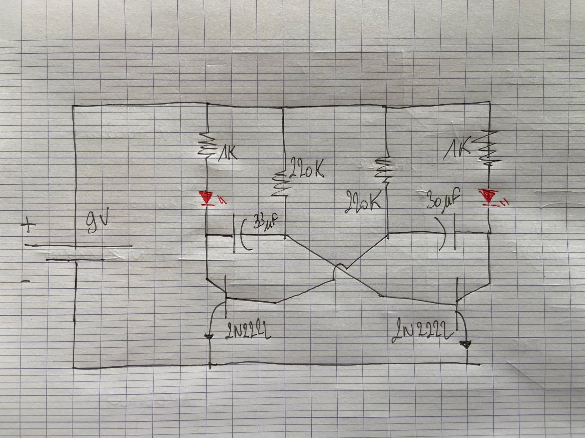

Bonjour à tous,
J'ai réalisé le petit schéma pour faire clignoter 2 leds en alternance. Ce circuit est certainement un grand classique pour la plupart d'entre vous mais je le découvre de mon côté. Ma compréhension est que le courant circule dans une des leds et lorsque l'un des 2 condensateurs est chargé, il n'y a plus de courant dans la base, le transistor n'est plus passant ce qui permet au courant de passer dans l'autre led et de suivre le même principe.
J'ai pris ce schéma sur le net mais dans tous ces schémas les résistance de la base sont très élevées (entre 66K et 220K en fonction des transistors retenus).
J'ai toujours un problème pour retrouver ces paramètres.
En effet, le courant Ic a priori est 20mA, je suppose une chute de tension CE de 1V, J'obtiens une résistance de 400 Ohms et non 1K. Déjà là j'ai un souci.
Ensuite pour calculer le courant de la base avec un facteur de sécurité de 5, on obtient : 1mA je prends le beta de 100.
Le transistor est saturé quand (9-0,7V)/1mA = 8300 Ohms contre 220k. Du coup le courant dans la base me semble hyper faible. Les condensateurs que j'ai pris sont 50V 33uf. Je n'avais que cela en petit. J'ai essayé avec du 470uf mais dans ce cas les 2 leds sont allumées.
Y-a-t-il une explication: pourquoi 220k et comment trouve-t-on cela?
Mon objectif final est de faire clignoter des leds sans l'arduino pour l'économiser. Et l'explication m'intéresse bcp aussi. merci bcp.

Salut dfgh, merci! mais comment calcule-t-on les valeurs des résistances? peut être que j'ai loupé un truc dans le lien que tu m'as envoyé.
Bonjour,
L'article donne un lien sur les oscillateurs ou le calcul est expliqué. Electronique - Bases - Oscillateur rectangulaire
Merci!!
Du coup dans mon cas, j'ai remplacé les 2
Du coup dans mon cas j'ai remplacé les 2 condensateurs 33uf par des 100uf. Théoriquement, l'intervalle de temps est T=0,7 x 220,000x0,0001= 15 secondes. Déjà là est-ce correct? Si oui mes 2 leds clignotent rapidement.
ensuite comme les 2 condensateurs sont les mêmes pourquoi a-t-on 0,7 et 0,7x2? Je regardais ce tuto A.24. Astable à transistors bipolaires (fonctionnement théorique) - YouTube pour essayer de reprendre la logique du calcul.
du coup ma question ultime si je veux T=1 seconde que dois-je prendre comme résistance Rb? merci.
Ce genre de montage peut devenir très capricieux quand les périodes sont grandes. De plus ces gros condensateurs ont des valeurs parfois très approximatives, des courants de fuite pas négligeable et il ne faut pas trop compter sur la précision des calculs théoriques.
Normalement pour avoir des oscillateurs de longue période, il est préférable d'avoir un oscillateur plus rapide (plus stable aussi) et de le faire suivre d'un diviseur de fréquence. Mais comme tu ne précises pas ton besoin en stabilité et en précision c'est peut-être un peu "overkill"
