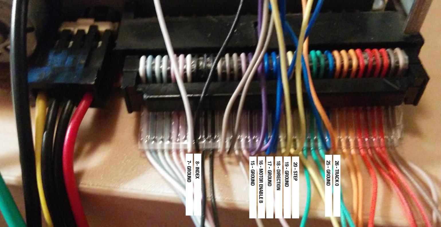

¡Hola!
Tengo una máquina (no es una computadora) de entrada de datos que, entre otras cosas, llegados ciertos momentos vuelca información en un diskete de 3,5". Lo que quiero hacer es reemplazar la disketera por un módulo de tarjeta SD o micro SD. Para eso se me ocurrió que tal vez se pueda interceptar la información que es enviada a la disketera y grabarla en la tarjeta de memoria.
¿Es esto posible? ¿Se les ocurre alguna otra manera de hacerlo?
Muchas gracias.

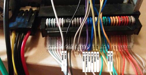

En el enlace se ve justamente los pines seleccionados
Aca estan todos los pines de control
Veo dos caminos: 1. ya te lo describí. Usar la parte analógica del logger que has descripto y conectarlo al arduino. Eso es muy fácil y te aseguro que MUCHO y lo enfatizo, más fácil que la segunda opción.
  1. Si esto es un trabajo universitario, entonces por el placer de aprender haría un EMULADOR de floppy drive con el Arduino porque eso tienes que hacer. Debes emular su comportamiento y mas alla que no grabe, los datos en la diskettera tendras que devolver señales digitales para que la máquina sepa que la operacion de escritura/lectura ha terminado.

Justamente había estado mirando el enlace cuya foto me mostraste.
Voy a seguir tu consejo y tomar por la opción 1.
