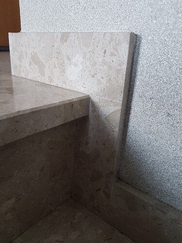

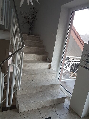

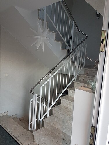

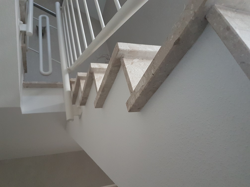

Hmmmm,... ZickZack ist angesichts des bestehenden Treppenhauses nur dann möglich, wenn ich entweder an der Wandseite Mini-Kabelkanäle setze (das sieht auf Fliesen mal so richtig mies aus) oder die Marmorfliesen-Fußleiste wegkloppe, oder den Rauputz darüber. Kurz ZickZack stellt daher keine Option dar..
Auf den Bildern sieht man auch den Kasten in den die Steuerung und das Netzteil rein soll. Erstmal wollte ich mir die beiden Treppenabsätze nach oben vornehmen.
Was die Stromversorgung betrifft würde ich nun für's Erste beide 5m Strips jeweils am Anfang und am Ende mit Saft versorgen, dann brauche ich auch nur 4 Leitungen (mal sehen ob das läuft). Einen Testaufbau werde ich vor der End-Montage eh Schritt für Schritt machen.
