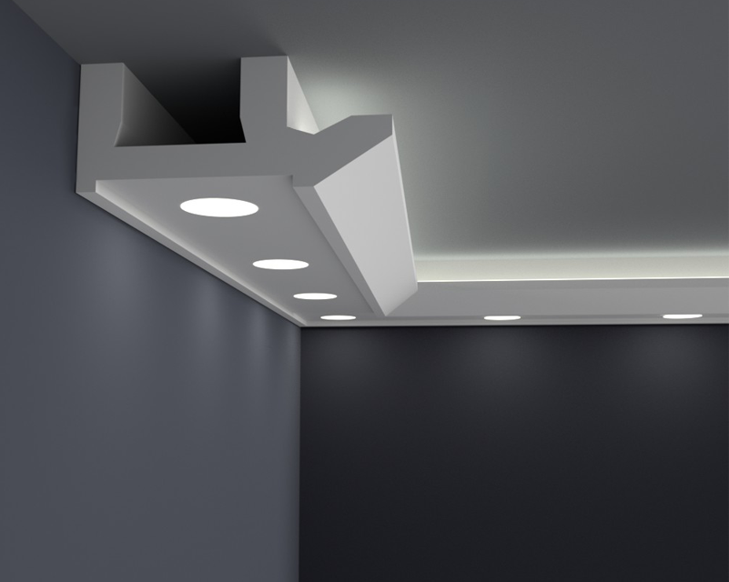

Nur wenn ich das nun richtig verstehe, wird dazu geraten, lieber auf die 12v sprich die WS2815B zu gehen. Diese habe ich nun beim Händler angefragt und dort auch schon Preise bekommen, mit welchen ich leben kann.
Das Ganze sollte am Ende an diese Profile montiert werden:
Es stellt sich nun halt erst einmal nur die Frage, ob ich auf die 30 oder 60 Pixel pro Meter gehe.
Wenn ich die Aussage von @agmue richtig verstehe benötige ich dann ein 12V Netzteil mit 12A. Da habe ich schon ein 12,5A gefunden.

Hallo,
mit den Profilen musst Du ein bisschen aufpassen , die gibt es für unterschiedlich breite LED Streifen. Die Standard Teile RGB für Beleuchtung sind oft 10mm . es gibt auch 12mm Typen.

Im Grunde soll es ja nur als indirektes Licht bei Bedarf laufen, da in die Leisten an sich noch mal alle 1,5-2 Meter LED Spots eingesetzt werden sollen.
