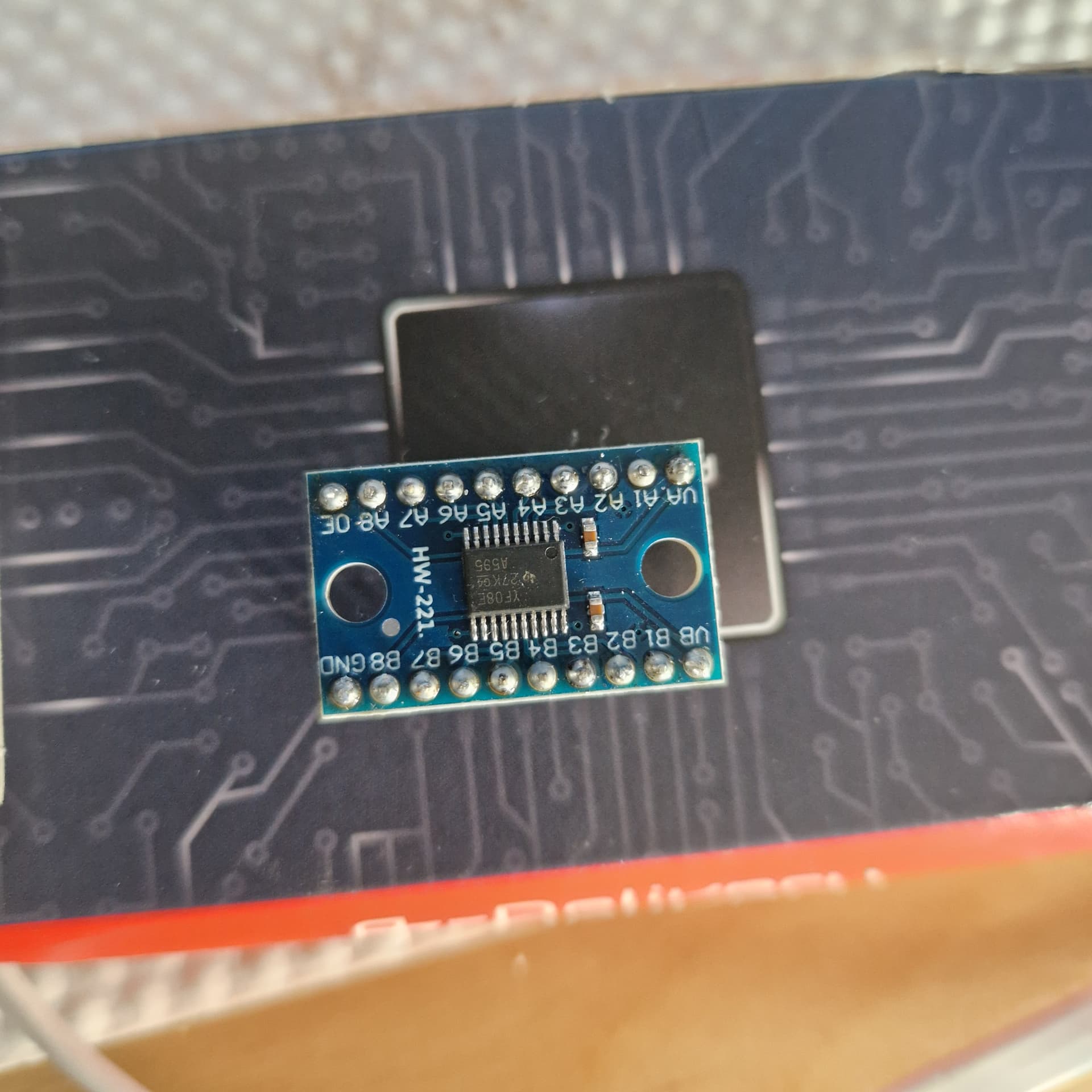

Ciao a tutti.
Ho collegato un Level Shifter HW211 al mio arduino MKR per fare una semplice prova di funzionamento. Ho collegato il tutto come da schema AZ Delivery:
  1. VA a 3,3 V
  2. VB a 5 V
  3. OE acon una resistenza da 10kOhm a 3,3
  4. GND al GND dell'arduino
  5. A4 al PIN dell'arduino; ho fatto uno skecth che alterna ogni due secondi HIGH/LOW;
Il problema è che mi dovrei aspettare di leggere 5V sul B4 quando il pIN dell'arduino è in HIGH e 0 quando è in LOW; nella realtà leggo circa 2,9V quando arduino manda HIGH e 1,7V (ogni tanto 0V) quando arduino manda LOW.
Dove sto sbagliando?
