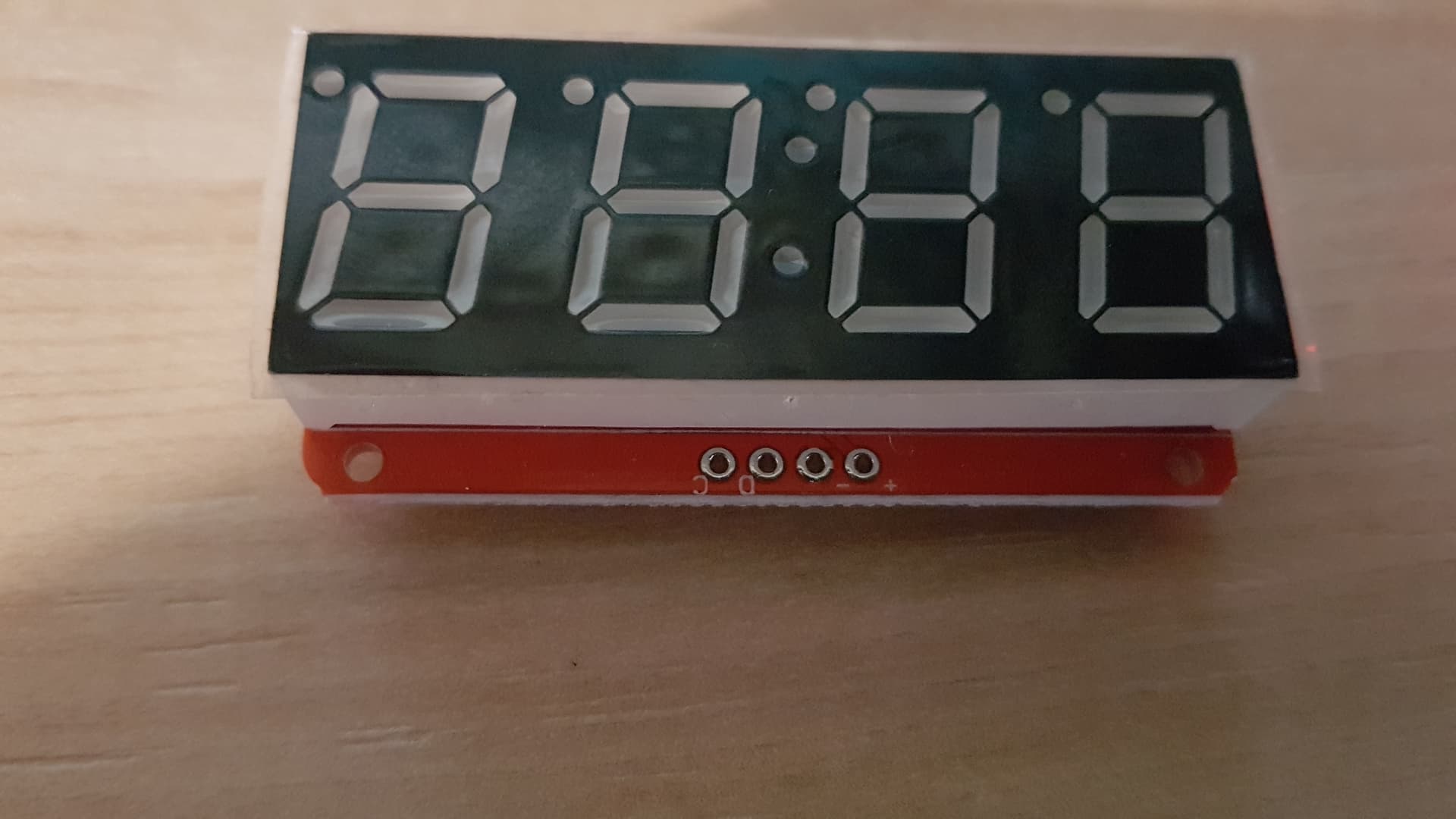

Bonjour,
Ayant besoin d'un simple afficheur de nombres, je me suis souvenu que j'avais dans un tiroir des afficheurs de 4 x 7 segments.
Ce sont des chinois « 5463AS-F », brochés « + - D C »
Problème : je ne retrouve pas la librairie adéquate, ou alors je suis à côté de mes pompes, car cela parle de I2C sans que j'aie les connecteurs adéquats.
Un petit coup de pouce pour reconnecter mes neurones ?
Merci d'avance !
Pascal
Bonjour,
5463AS-F c'est la référence de l'afficheur lui même. Tu parles sans doute d'un module afficheur avec son driver.
Il faudrait connaitre la référence du circuit driver pour pouvoir te répondre.
Postez une photo de bonne qualité des 2 faces du produit
Ici : GitHub - RobTillaart/HT16K33: Arduino Library for HT16K33 4x7segment display
Merci,
Mais si + et - sont évident, je n'ai aucune idée pour placer Clock et Din ...
chez Adafruit ils ont le 0.56" 7-Segment Backpack | Adafruit LED Backpacks | Adafruit Learning System avec le même chip

J'ai placé le C sur A5 (SCL) et le D sur A4 (SDA)
