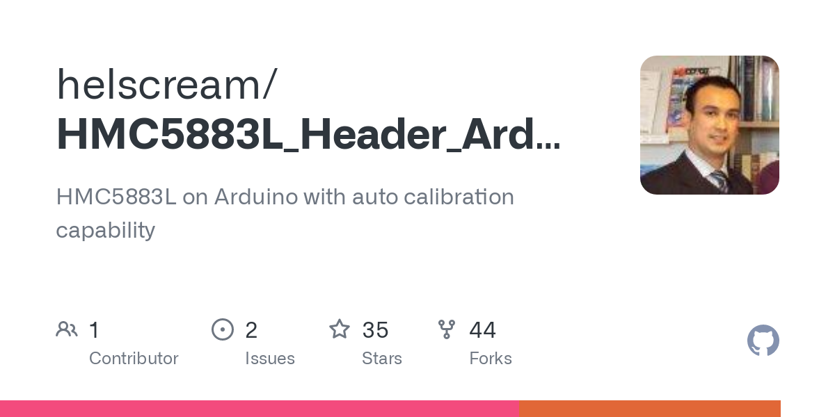

ich beschäftige mich gerade mit einem neuen Tutorial: Arduino-er: Simple Compass - Arduino Nano + GY-271(HMC5883L) + mini-OLED
Es geht da um einen Kompass.
Mein Problem ist, dass ich beim Kompilieren immer einen Fehler erhalte: compass.h: No such file or directory
Eigentlich klar. Es fehlt eine Library.
Ich habe nun schon einige Zeit damit verbracht, diese Library zu finden. In Github stoße ich nur auf
Aber wie kann ich die Library downloaden.
Irgentwie stelle ich mich vielleicht etwas blöd an. Kann jemand helfen?
Gruß Ulli
lt dieser Seite (ist gleich die erste Anwort in den Kommentaren) musst Du wohl diese Library nehmen:
Danke dir für die schnelle Antwort.
Diese Seite habe ich auch probiert. Wenn ich aber die ZIP-Datei in meinen librarys zulade, erhalte ich die Meldung: Angegebener Ordner/ZIP-Datei enthält keine gültige Bibliothek
:frowning:
's ist ja auch keine Library, sonder einfach ein Beispiel. Entpacken ind mit arduino-ide anschauen.

Janu ... dann schauen wir doch Mal in die ZIP rein - und finden zwei Compass_header_example.
Hier darfst Du einen der Ordner gerne in Dein Sketchbook kopieren und dort den Ordner-Namen editieren - Der muß nämlich so heißen, wie die enthaltene .ino - und Die hat halt nicht den Anhang _ver_0_1
Dann sollte der Sketch ladbar sein - sämtliche Files, Die der Sketch braucht, sind in diesem Verzeichnis drin (die Lib wird 'lokal' aus dem Sketch-Ordner eingebunden).
