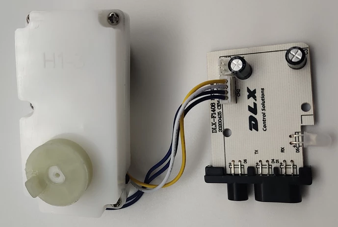

Hallo allerseits,
ich habe Seifenspender mit einer Lichtschranke. Ich möchte die Lichtschranke deaktivieren und mit einem ESP32 auslösen.
Die Lichtschranke hat TX+ TX- und einen RX+ RX-.
Was macht die Lichtschranke, wenn der Strahl unterbrochen wird?
Wie simuliere ich das mit einem ESP32?
Nix.
Vermutlich gar nicht.
Deine LS hat ein eigenes Signalpotential.
Also erstmal Multimeter nehmen und schaun, ob und was Du an den Leitung misst.
-> bei jedem Zustand.
Das könnte eine Stromschnittstelle sein, oder auch irgendwas ganz anderes.

Sender LED, Empfänger fotoTransistor wäre ja meine Idee gewesen...
@tom-2-3tom-2-3 Das Ding ist doch eine Reflexlichtscranek oder?
Das ist ein China Ding. Kein Datenblatt oder Ähnliches.
mir ist grade per zufall aufgefallen wenn ich TX+ und RX+ gleichzeitig mit dem finger
berühre löst der Spender aus. Halte ich aber die Kontakte TX+ und RX+ zusammen, dann passiert nichts.
Das riecht nach Widerstand :wink:
Hab es gerade mit einem 10k Widerstand TX+ und RX+ probiert…. Das klappt :smile:
Gibt es noch Einwände von den Profis?
Alles Dioden! :grinning:
War ich also richtig.
Ich hab mir das teil mal angesehen. https://www.alibaba.com/product-detail/F1408-PCBA-Control-board-DLX-F1408_1600095381256.html
Auf der Platine ist auf der Unterseite sicher ein Chip draufgelötet.
Das Board selbst fungiert als Motortreiber.
Du könntest jetzt mit einem Optokoppler agieren.
Oder sehen, was das für ein Motor ist und dafür selbst was direkt an den ESP bauen.
