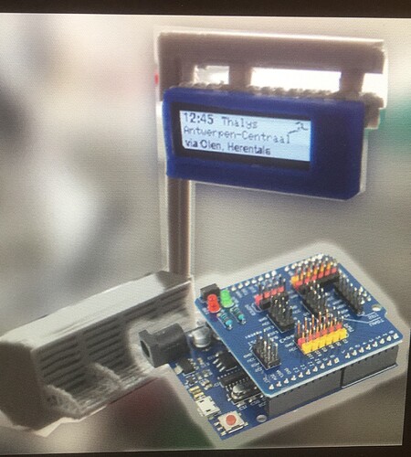

Logo symbool op mijn stations display, hoe is dit mogelijk te maken?
logo symbool op mijn stations display, hoe is dit mogelijk te maken? ik heb een vertrek display gemaakt voor de nederlandse station, maar achter alle trein soorten staat een logo symbool van de NS, Arriva, Thalys enz, maar op welke manier en voor welke code heb je hiervoor nodig en moet je ook nog bestanden installeren.
ik gebruik een Oled 128x32 scherm
ik doe een foto bij met ik bedoel, de voorbeeld heeft een thalys symbool
hier de sketch

Definieer een bitmap met ruitjespapier en wiskunde (of schrijf een programma), of volg dit voorbeeld:
Declareer de bitmap-array() en toon vervolgens de bitmap.
bedankt voor de link, ik ben totaal 8,5 uur mee bezig geweest, maar heb het voormekaar heb tot nu 2 logo's in Arduino display gekregen, nu nog de sketsch aanpassen zodat de logo's achter Intercity, stoptrein, sneltrein enz, word gekoppeld met de juiste vervoerder, net zoals bij de voorbeeldfoto.
Op de voorbeeld foto staan de letters in het blauw, kan je dat verkrijgen met de blauwe versie van de display? en dan wel de witte achtergrond? Ik zal strak foto's plaatsen met het voorlopig resultaat en de script.
8.5... het is een fulltime baan! :slight_smile: (de volgende zal veel minder tijd kosten, of het zal 8,5 keer groter zijn).
De OLED die ik ken (0,91 en 0,96) zijn monochroom (wit of blauw of geel). Sommige hebben twee kleurlenzen (bovenste geel, onder blauw). Misschien een gekleurde film/acetaat gebruiken?
Wanneer je al een plaatje hebt, kun je ook een tooltje gebruiken om deze om te zetten naar een bitmap;
LCDAssistant (klik !) is daar een voorbeeld van, dus probeer dat eens.
Scheelt een hoop werk, zeker wanneer je het een beetje wil tweaken voor het beste resultaat.
ik heb al een plaatje van de ns logo, heb zelfs al omgezet naar arduino, werkt mooi, de volgende stap is om deze logo te verwerken in mijn stations diplay, heb de hele internet afgezocht naar een voorbeeld sketch, maar voorlopig zonder resultaat
