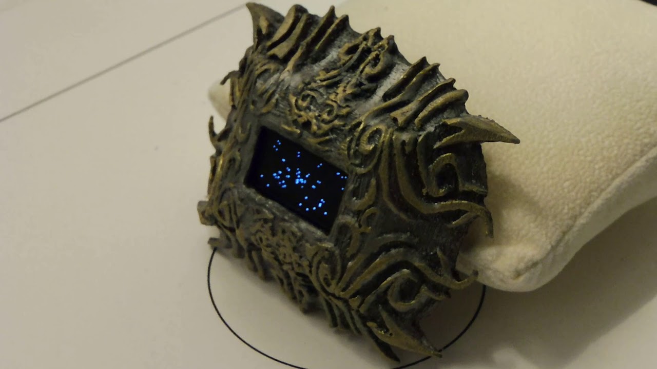

Una Lipo da 250 Ma messa su una spilla per mia nuora e con display lcd da 0.95 pollici ho provato a lasciarla accesa 5-6 ore e andava ancora, se non hai display da alimentare ovviamente le ore aumentano...quà il video se ti interessa:

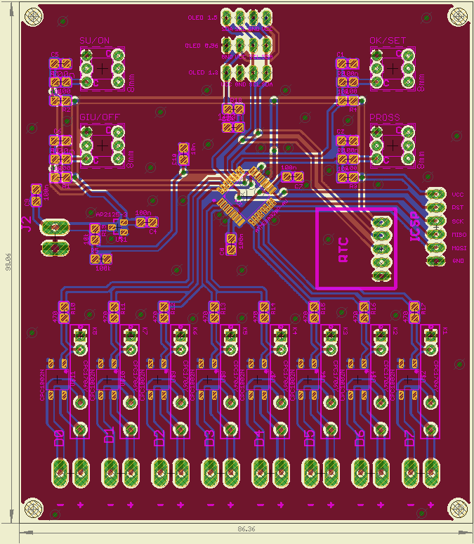

Ho trovato i vecchi files Eagle del timer, ora provo a vedere come posso complicarlo piu di quanto sarebbe logico aspettarsi :smiling_imp: ... ehm, volevo dire modificarlo :grin:
Allora, senza stare troppo ad ottimizzare, mi e' uscito questo "coso", che potrebbe perfino essere definito "centralina per irrigazione" con molto ottimismo.
Ho portato il numero delle uscite da 6 ad 8, ho previsto diversi tipi di SSR rispetto all'originale che ne usava un tipo solo, ho aggiunto la piedinatura per poter usare tre diversi tipi di display OLED che attualmente sono scesi abbastanza di prezzo (0.96 pollici 128x64, 1.3 pollici 128x64, ed 1.5 pollici 128x128), ho aggiunto l'RTC con DS3231 (ho scelto quello che viene venduto come RTC per PI pico, e' piccolo, ha la sua batteria sul retro, ha solo i pin indispensabili, serve togliere il connettore femmina e saldargli un'header maschio ma si puo fare), ho aggiunto un AP2125 a 3.3V in SOT23 come regolatore, ci sono 4 pulsanti che possono essere assegnati, c'e' il controllo della tensione della batteria (serve impostare la MCU sull'internal reference ad 1.1V, poi il partitore da un decimo della tensione della batteria ad ADC7 ed il partitore consuma sui 40uA con la batteria al massimo), gli SSR richiedono fra 3 e 5mA per funzionare (molto meno di qualsiasi rele' meccanico)
I display andranno saldati un po piu in alto, con header lunghi o pezzi di filo rigido, ma comunque i pulsanti richiedono una certa altezza per starci, ci si puo regolare in base al contenitore disponibile.
A proposito degli SSR, il mio timer in origine montava i CPC1002N, polarizzati e con una corrente massima di 700mA, quindi utilizzabili in sicurezza fino a 400mA circa con 40VDC, con lo stesso case e la stessa piedinatura si possono montare i CPC1020N, che reggono solo 30V al massimo (quindi 24 sicuri), pero' si possono usare in sicurezza fino ad 800mA o poco piu e NON sono polarizzati, quindi si possono usare anche per carichi in AC (massimo 24V), poi ho aggiunto anche la piedinatura per i CPC1706Y in SIP, si possono usare se serve piu corrente, massimo in sicurezza 40V e 3A DC (NON AC), cosi ci si monta il modello in base alle necessita'.
I connettori sono i soliti MTA a passo 156mil, e' presente una fila di pin per l'ICSP, i 4 pulsanti sono i classici 8x8mm che si usano anche sui PC ... purtroppo la macchina del caffe' non sono riuscito ad integrarla (il macinacaffe' andava a 220VAC, e sarebbe stato contro il regolamento ), ma credo di averci aggiunto abbastanza roba da soddisfare anche i piu esigenti in fatto di circuiti incasinati .
A proposito, la dimensione della scheda consente di incollarci dietro (con della spugna adesiva abbastanza spessa), o 4 portabatterie per le 18650, oppure fino a 5 celle 18650 saldate insieme in parallelo a pacchetto, dovrebbero garantire una discreta autonomia ... per la ricarica ho scelto di non integrare il circuito sulla scheda, dato che comperare una schedina gia fatta costa ormai molto meno che reperire tutti i componenti per realizzarsela, esempio , ed inoltre queste integrano gia anche la parte di protezione delle celle litio.
EDIT: dimenticavo, ovviamente di SSR si montano solo quelli che servono, o un tipo o l'altro, per ogni canale, ma niente impedisce di avere, ad esempio, alcuni canali con un tipo di SSR ed altri con un tipo diverso, in caso di necessita'.
Mi sono accorto solo ora che non avevo allegato i files nel caso qualcuno avesse voluto realizzarla, scusate.
