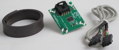

ich möchte einen Magnetic Linear Encoder in eins meiner Projekte einbauen.
Das hier habe ich gefunden:
Link -- > Magnetic Linear Encoder v1.2
Das Problem ist das es nicht mehr im verkauf ist.
Daher würde ich die Platine selber erstellen für mein Projekt, wenn alles klappt.
Mein Problem ist das ich nicht das nötige Magnet band dazu finden kann.
Es wird ein Magnetband benötigt das abwechselnd Nord Süd Quer angeordnet hat.
leider kann ich nur Längs angeordnete Nord Süd Magnetbänder finden.
Habt Ihr eine Idee wo ich so ein Magnet band her bekomme?
ich abnötige insgesamt um die ca. 5 m
da ich dann noch etwas testen möchte etc. noch etwas mehr.
So sollte das Magnetband aussehen.
Habt Ihr eine Idee wo ich so was her bekomme?
denn ohne Magnetband geht das alles schlecht. :frowning:

hi,
http://ams.com/eng/Support/Demoboards/Magnetic-Position-Sensors/Linear-Position/AS5306-Adapterboard
für mich sieht Dein zweites bild allerdings nach "längs angeordnet" aus...

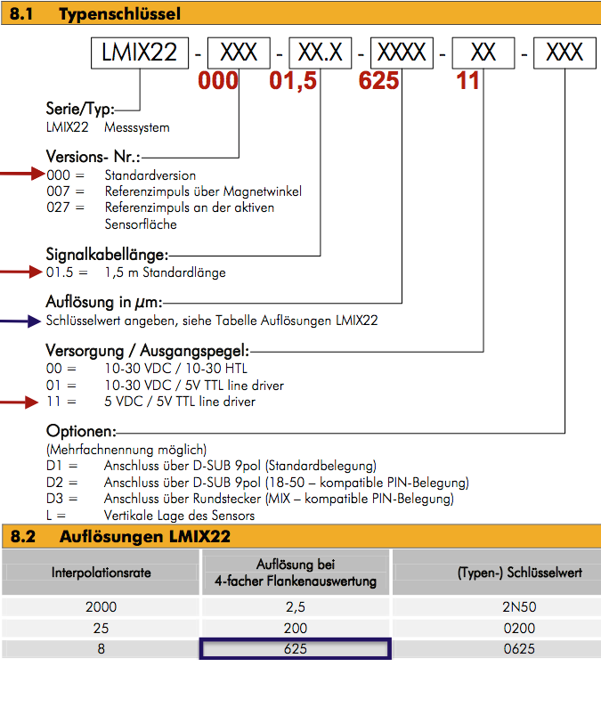

Diese Systeme gibt es nach wie vor z.B. von Hohner
>Hohner<
Das System LMIX22
Ich habe sie mal an einem Plasmaschneider verwendet um beim Fahren des Brenners eine Absaug und Überwachungseinheit nachzuführen die im Winkel und Abstand zum Brenner verändert werden kann. Funktionierte einwandfrei.
Du kannst die Magnetbänder auch seperat von Hohner bekommen.

ich bin zuerst auf der suche nach einem Magnetband gewesen, da ich die Fertigen Bauteile so nicht mehr gefunden habe und die Platine selber machen wollte dann, jetzt hat mir jedoch DerDani gezeigt das es da was fertiges gibt, was zwar unheimlich genau ist, aber gut, ich werde das anfragen was es kosten soll :slight_smile:
Für mein Verständnis. ich muss den "LMIX22" selbst zusammen stellen wie ich ihn gerne hätte, dabei kann ich auch das Ausgangs Signal angeben, ich möchte das ja später mit einem Arduino überwachen etc. daher meine Frage ob das Signal so OK ist oder ein anderes besser geeignet wäre.
Das was mir hier wichtig ist sind die letzten 2 Ziffern die ich eingetragen habe.
11 = 5 VDC / 5V TTL line driver
wenn ich das richtig verstanden habe versorge ich das Gerät mit 5VDC und bekomme ein 5V Signal wider heraus und ein 5V Signal kann ich mit dem Arduino verarbeiten.
Das schöne ist das mir hier auch gleich das Band mitgeliefert wird :slight_smile:
bin auf den Preis gespannt.

Hallo Muecke
Also 625µm im schlechtesten Fall bei 4 Flankenauswertung finde ich doch für "ein Band" das man irgendwo hinklebt und mit einnem Sensor 2mm drüber fährt schon ziemlich gut. Genauer kannst du ja kaufen (mit bis zu 2,5µm) einem anderen Band. Genauigkeit ist halt Proportional zum Preis.
Das du dann für 200 Schleifen keine 2,5µm Genauigkeit erwarten kannst ist ja auch klar. Es heisst ja nicht das die Grundsätzliche Abweichung 625µm sein sondern +/- 1 Inkrement damit kann der Wert +/- 625µm Abweichung von deinem Gemessenen Wert.
Ich habe gelesen unheimlich ungenau...........
Was man natürlich auch noch sehen muss, das hier ist Industrie Sensorik und das ist halt ein anderes Kaliber von der Verarbeitung,Qualität, und Zulassungen und das hat leider einen Preis.
TTL heisst bei der einer Variante 5V Versorgung und 5V Signal im Push/Pull (Line Driver). Er setzt aktiv HIGH und LOW (5V, 0V bzw GND).
