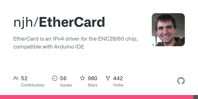

Genutzt habe ich diese Library von Jeelabs und auch deren Beispiele:
