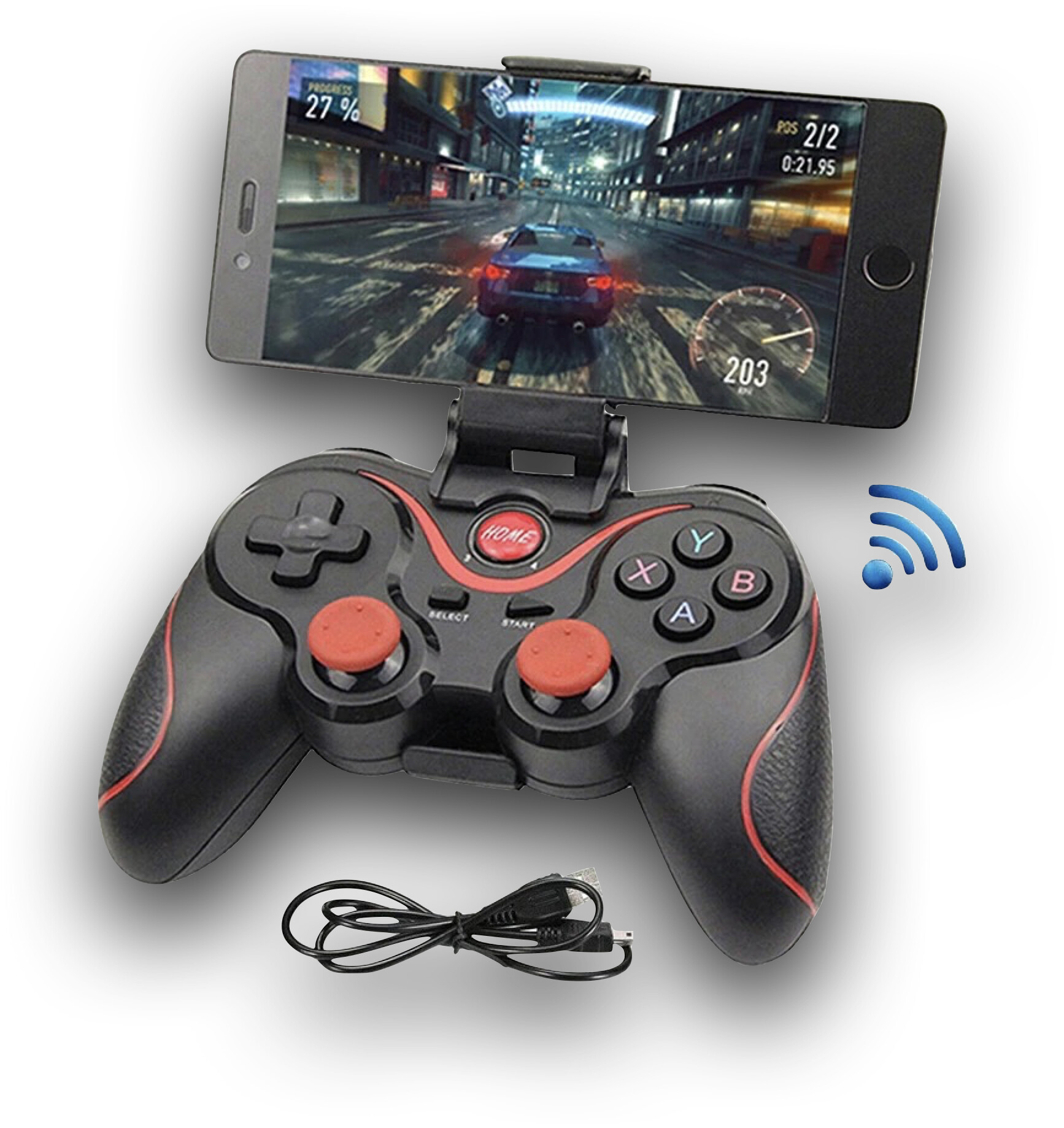

une manette comme cela coûte dans les 15€ achetée en Asie...
vous ne ferez pas aussi intégré et pour moins cher
j'en doute pas une seconde. je voulais juste avoir la satisfaction d'utiliser un appareil conçu de mes mains.
Et puis j'aimerai faire ma propre configuration des boutons et joysticks
achetez la manette, récupérez ce qu'il y a dedans au niveau électronique et mettez les boutons que vous voulez
Comment ça?
En gros tu achètes la manette, pour les composants, puis tu modifie la position des boutons, le type de bouton, ....
De la même façon que tu réutiliserais un code.
Comme tu indique ne pas vouloir coder ou apprendre à le faire et vouloir réutiliser un code tout fait, tu peux faire de la même façon avec le hardware.
Sinon, pour la partie µC et dialogue Bluetooth, tu peux partir sur ce que t'a indiquer @GrandPete, @J-M-L ou un ESP32, qui ont tous un module de communication qui peut s'enregistrer comme un HID au prêt de leur "maitre".
