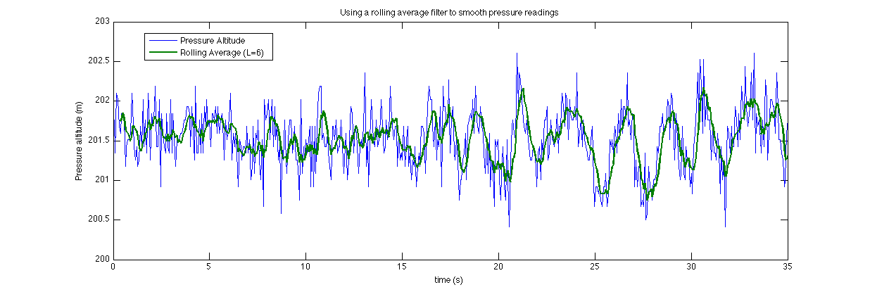

Ebbene la prima domanda riguarda le misure prese a bordo del cottero, usando il barometro. HO scartato il GPS che è troppo impreciso per la scala che interessa a me.
Il sensore informa il velivolo sulla sua presunta posizione. I primi 15 secodi del grafico che ho annesso, il sensore era fermo sul tavolo. Poi l'ho iniziato ad agitare su e giù, con escursione di circa un metro.
Analizzando i risultati posso dire che, in un volo reale, credo che mi causerebbe problemi (era fermo sul tavolo ma oscillava). QUalcuno può contraddirmi o dare la sua opinione?
Inoltre, per eliminare il rumore di misura, ho applicato un filtro a media mobile, con amnpiezza pari a 6 campionamenti.
Riducendo il numero della finestra non toglievo abbastanza rumore. Aumentandolo, il filtro era troppo lento e molto sfasato.
Se riuscirò, con l'aiuto del forum, a superare questo problema, c'è poi quello che riguarda l'algoritmo di controllo: sto usando un controllo retroattivo ad anello chiuso (PID). Ma ho ancora molti dubbi e non riesco a sormontare un problema che mi sembra banale. MA sono sempre i problemi apparentemente banali quelli che mi fanno inciampare.
In allegato la immagine menzionata sopra. ciao e grazie.
