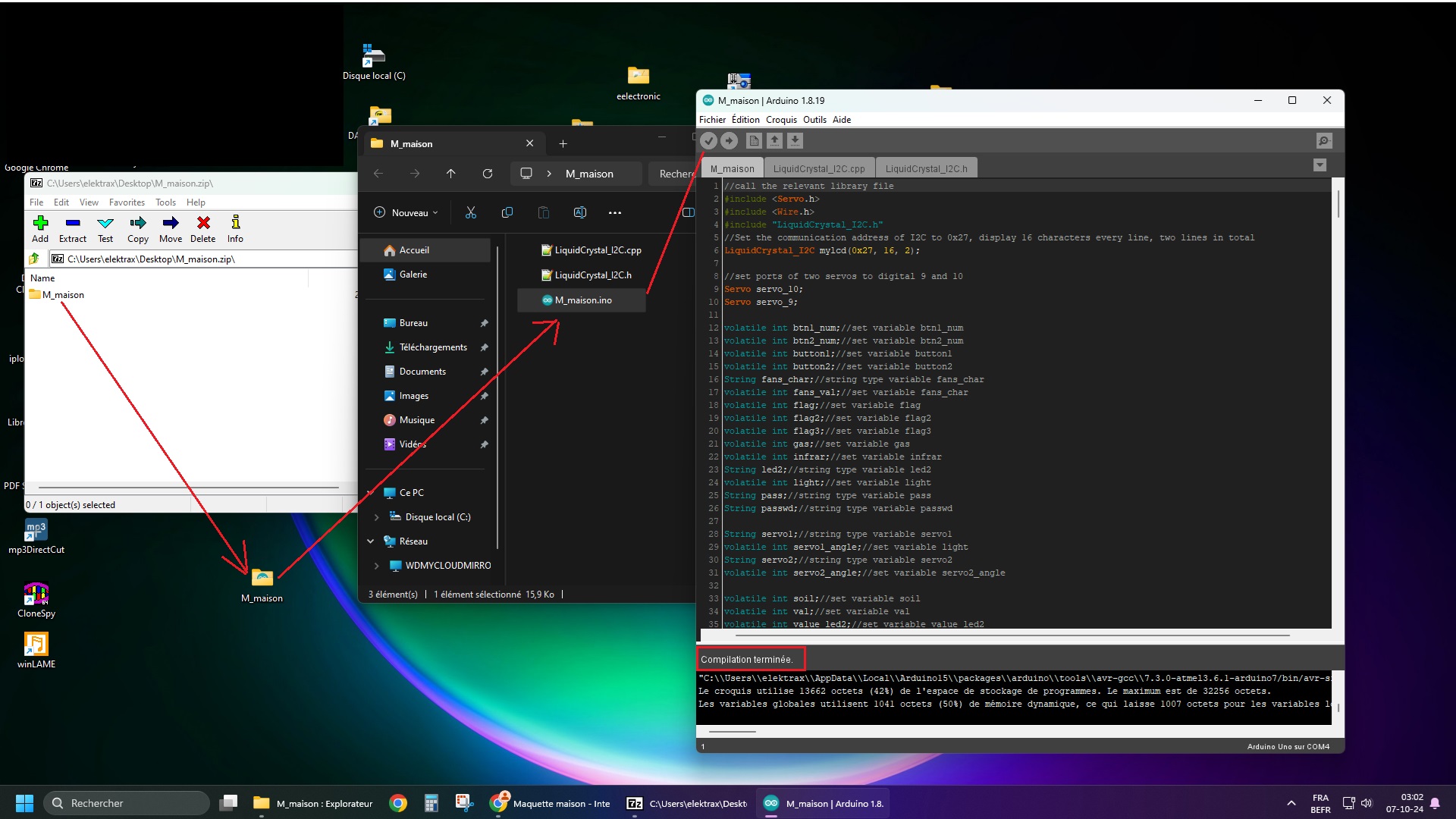

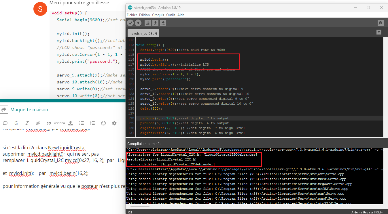

Bonjour
je n'arrive pas à résoudre le problème de se programme es ce que quelqu'un pourrai m'aider ??
Merci pour votre gentillesse

remplacer mylcd.init(); par mylcd.begin();
si c'est la lib i2c dans NewLiquidCrystal
supprimer mylcd.backlight(); qui ne sert pas
remplacer LiquidCrystal_I2C mylcd(0x27, 16, 2); par LiquidCrystal_I2C mylcd(0x27);
et mylcd.init(); par mylcd.begin(16,2);

j'ai fait ce que vous m'avez dit mais hélas je n'arrive toujours pas a le vérifier sa me mets encore un message d'erreur
Le message d'erreur te dit très clairement qu'il ne trouve pas un fichier de la librairie LiquidCrystal_I2C.
Donc, on revient à la question posée au #5, "as-tu installé la librairie LiquidCrystal_I2C?
Et si oui, comment as-tu fait l'installation?

@sam_ank1234 : ci joint un zip, tu extrais le dossier M_maison n'importe où sur ton pc (windows ?) tu ouvres le dossier et tu cliques sur M_maison.ino, arduino doit s'ouvrir et tu fais vérifier ou téléverser, en supposant que la lib Servo.h est installée (par défaut dans l'ide arduino ?)
M_maison.zip (8,1 Ko)
Ce n’est pas bien compliqué de changer de bibliothèque. Mais bon chacun son opinion.
Pourquoi poster un zip ? Postez directement le code dans le forum avec les balises de code.
(De nombreux participants ne téléchargeront pas un zip qui peut contenir n’importe quoi)
le dossier zippé contient 3 fichiers, le ino que sam_ank a posté au message 1 et le h et cpp qui correspondent, pas de conflits avec d'autres biblios LiquidCrystal_I2C installées
si a chaque ino avec un lcd, on doit changer de lib LiquidCrystal_I2C ou modifier le ino, c'est loin d etre clair pour les débutants, si sam_ank n'étais pas débutant, il n'aurait pas posé la question
