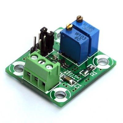

Ho trovato il mio uomo: LTC1799 della Linear.
E' un coso fantastico, ultrastabile con una semplice resistenza e pompa fino a 33MHz.
Ma la cosa migliore è che è regolabile finemente senza soluzione di continuità, e non granulare come il DS1077.
La comparativa finale tra AVR e PIC è sempre più vicina!
Mi sono già innamorato...
Comprato dai cinesi.
Come minimo mi arriverà tra 18 mesi e appena lo prenderò in mano si sbriciolerà come un biscotto secco... :slight_smile:
![](http://i.ebayimg.com/t/1KHz-to-33MHz-Adjustable-Oscillator-Module-LTC1799-/00/$(KGrHqV,!g0E5oJWIreCBOewG9o3pw~~_12.JPG)
... e se li vuoi friggere un po di piu, ci metti in parte un'LTC6905 ... stesso package, stessa circuiteria, da 17 a 170MHz :stuck_out_tongue: :smiley: ...
