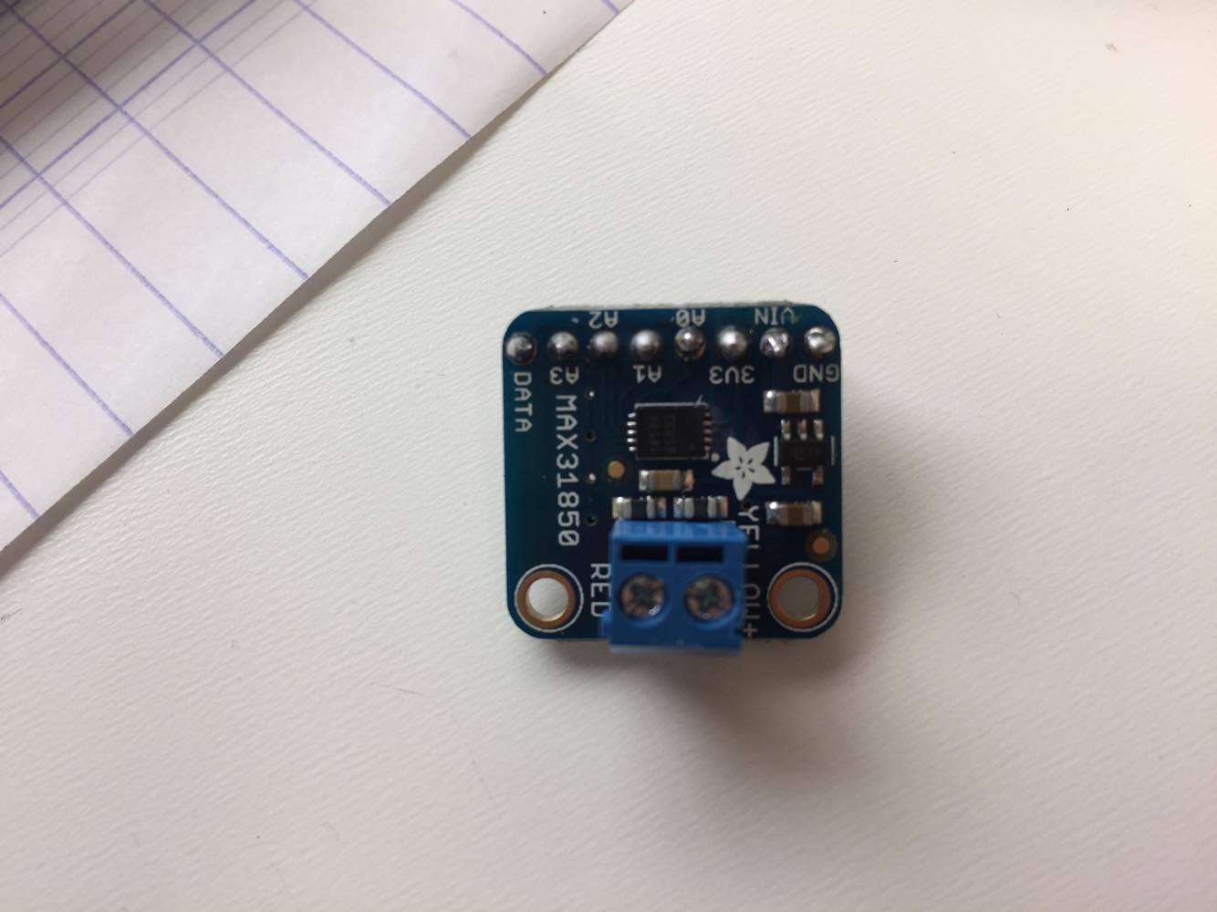

Non je viens de souder le composant, les 8 pings et le composant bleu avec les 2 sorties pour accueillir le fil rouge et le fil jaune. J'ai également la résistance de 4,7k il me semble. Donc d'après ce que tu dis, j'ai la petite carte d'adafruit

Fais une photo
voilà
Donc tu as bien la carte d'Adafruit.
Il suffit de suivre les instructions du site Adafruit Learning System
keaume:
Tu as soudé quoi alors?
Le truc bleu (2 ports)
et les 8 trucs (gnd, VIN, 3.3, A0, A1, A2, A3, Data)
Il faudrait apprendre le nom des pièces que tu utilises parce qu'avec un seul mot les échanges vont être difficile.
Donc, le truc bleu c'est un bornier à vis
Et les 8 trucs ce sont des broches droites. Il y a une mauvaise soudure sur la broche en A0.

soudures du board surement foireuses
c'est assez "flagrant" sur A0 =puit (VIA) de continuité pas/mal rempli
c'est toi "le soudeur" ? :sunglasses:
En effet c'est moi...
Il faut que je resoude et que j'en mettre plus? Je pensais qu'il fallait juste que cela fasse un cône
Est-ce que tout le monde est d'accord ? Je dois refaire ma soudure et en rajouter un peu plus ?

Si tu as le moindre doute sur une soudure tu la refais sans te poser de questions métaphysiques.

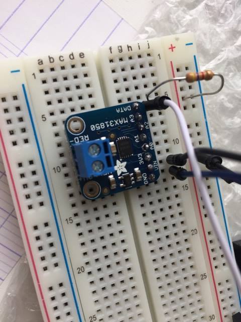

Est-ce que la soudure est mieux maintenant ?
C'est difficile d'être catégorique sur la photo, mais ça ne parait pas génial.
Quand tu soudes, il ne faut pas se contenter de faire fondre la soudure avec le fer, il faut chauffer la pin et la pastille (bien sur assez rapidement sans excès) et présenter ta soudure qui idéalement devrait fondre en touchant la pin et la pastille (pratiquement on peut toucher un peu le fer à souder).
autre conseil: il faut utiliser une soudure avec du plomb. La soudure sans plomb est plus écologique et obligatoire dans l'industrie, mais beaucoup plus difficile à utiliser pour un particulier.
J'ai testé et cela marche, malgré ma soudure tellement médiocre d'après vous
