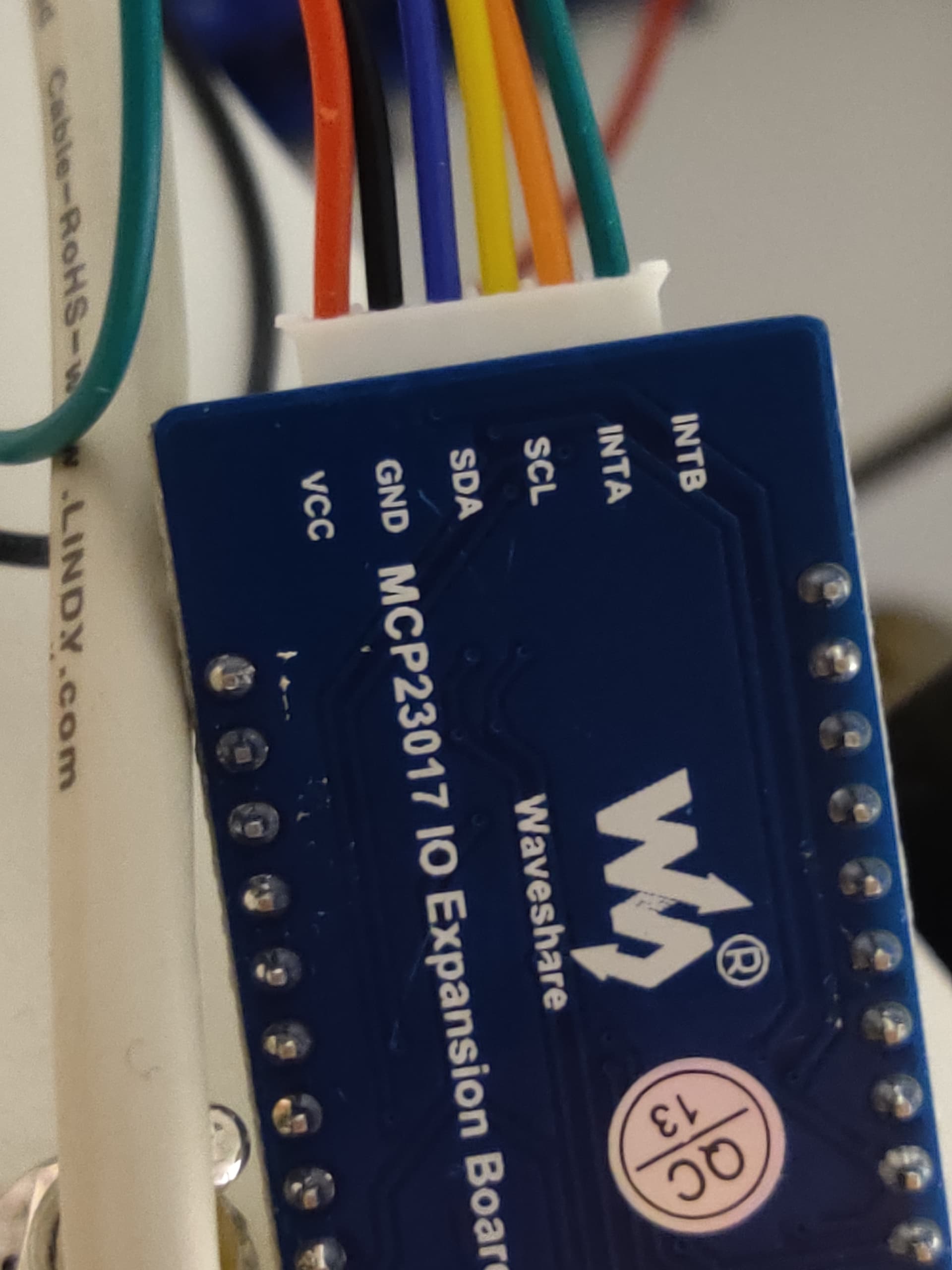

ich habe einen Arduino Mega, dem langsam aber sicher die IO Ports ausgehen. Also habe ich mir zwei von diesen Boards gekauft: # MCP23017 IO Expansion Board
Nach meinem Verständnis sollten die Pull Up Widerstände schon im Board sein, also habe ich nur folgendes getan:
  • VCC an 5V des Arduino
  • GND an GND
  • SDA an Port 20 (SDA) auf dem Arduino
  • SCL an Port 21 (SCL) auf dem Arduino
Bekommt der Arduino Strom, leuchtet auch die LED mittig auf dem Board. Ganz falsch war das also bislang scheinbar nicht :slight_smile:

Zeig mal ein Foto deines Aufbaus.
Wie schon angesprochen - jetzt braucht es saubere Fotos. ALLE Kabel müssen eindeutig erkennbar sein wo was angeschlossen ist. Wir sehen nicht auf deinen Schreibtisch. Bedenke das bei deinen Bildern!

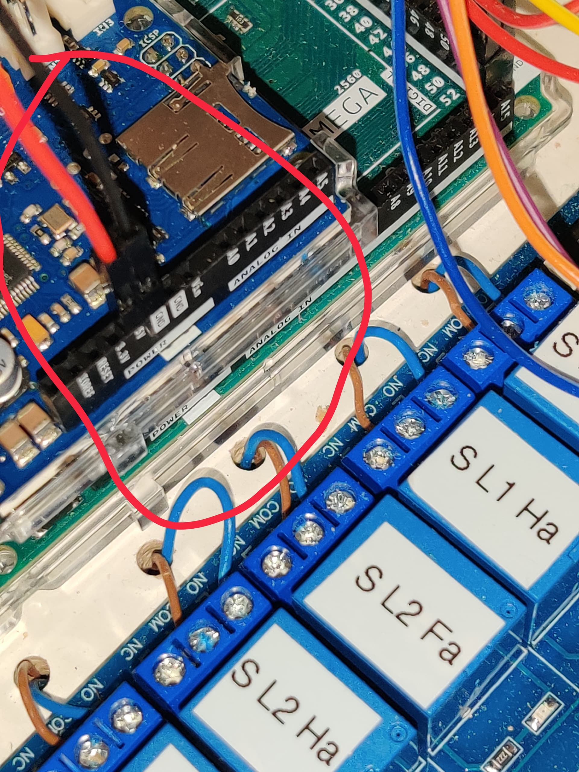

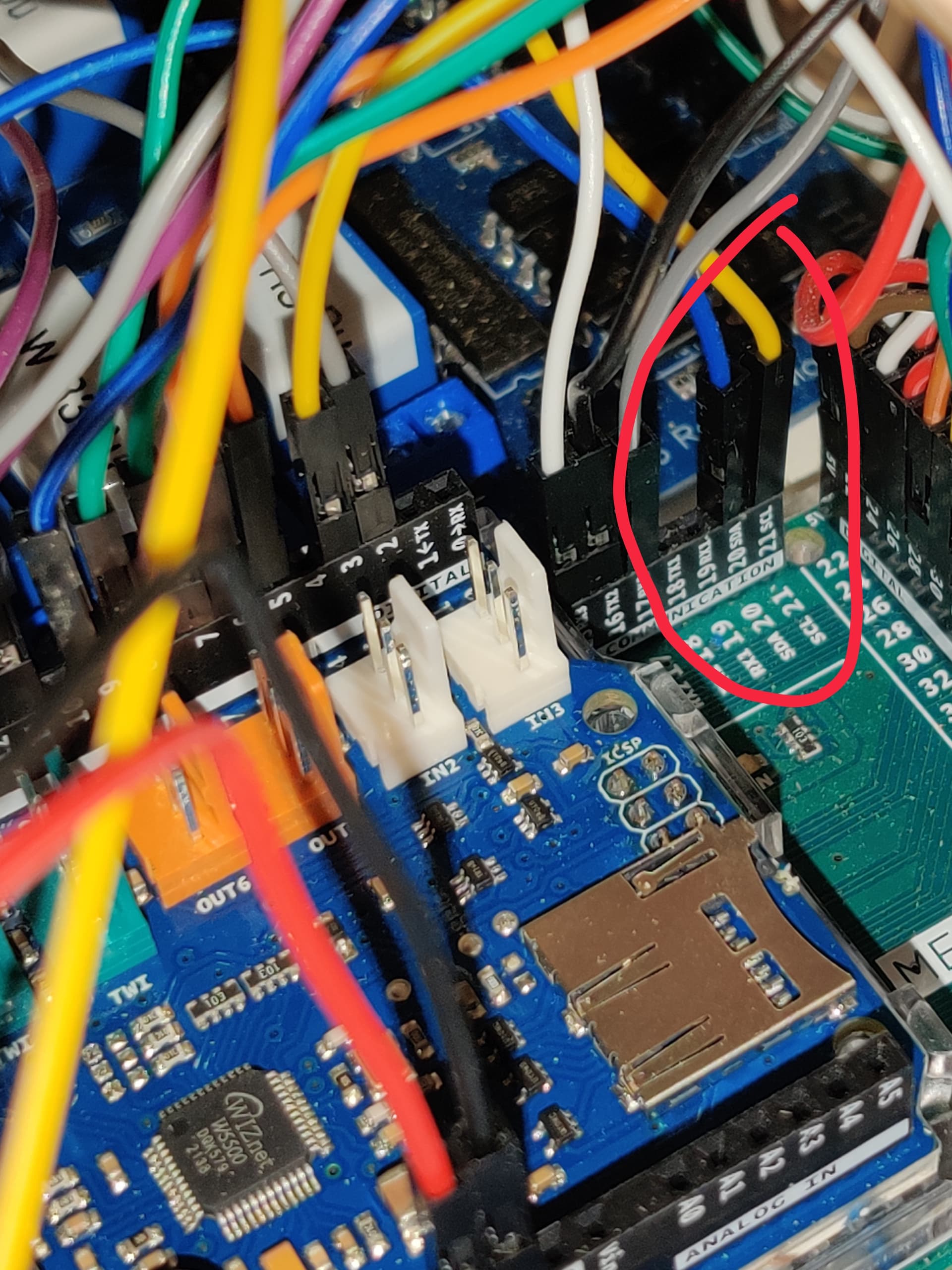

Hier jetzt erst Mal die Bilder. Da der Arduino wie gesagt schon in Verwendung ist und mir eine reine "Testmaschine" fehlt, gestaltete sich das Fotografieren etwas schwierig. Ich will ungern alle ~40 Kabel abstöpseln, um den Arduino aus der Schublade zu befreien, in der er aktuell verbaut ist :wink:
Ich hänge drei Bilder an:
  • Die Belegung am Board
  • Power / GND am Arduino
  • SDA / SCL am Arduino
Auf dem Arduino steckt noch ein Network shield, nach meinen Recherchen sollte das aber keinen Einfluss haben, oder?

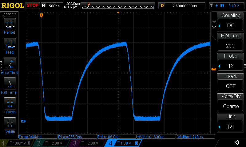

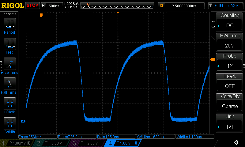

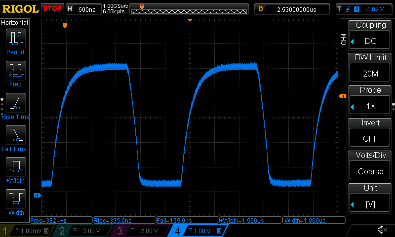

Hallo,
ich hatte meine RTC nur mit
Wire.beginTransmission(0x68);
Wire.endTransmission();
unter Dauerfeuer beackern lassen und das Oszi rangehangen und mit unterschiedlichen Pullups mir den Takt/Signalverschleifung angeschaut. Auf Grund der Signalverschleifung kommt der Schwellwert später worauf der Master "schaut". Das Spiel kann man mit höheren Taktvorgaben wiederholen womit die Taktabweichungen größer werden, wenn der Pullup zu groß wird. Erst wenn der Pullup zu groß ist das der Schwellwert nicht mehr erreicht wird ist Schluss. Das alles hatte ich einmal mit einem AVRxDB untersucht um die DxCore Einstellungen zu überprüfen. Daraufhin wurden kleine Anpassungen gemacht damit mit üblichen Pullupwerten (bspw. 4.7k) die Taktvorgaben auch nahezu erreicht werden. Die waren für mich zu weit weg gewesen.
4 Bilder habe ich gefunden.
1.0k_Wire.setClock_400kHz
1.6k_Wire.setClock_400kHz
2.2k_Wire.setClock_400kHz
3.3k_Wire.setClock_400kHz
Ja, da sind leichte Verschleifungen, auf Grund zu krummer Flanken.
Da hast du wahr!
Und ja, das ist das Clockstretching, was da rein spielt.
Allerdings sind die Ausmaße doch mit ca 10% ehr winzig.
Einzig das erste Bild, würde ich durch gehen lassen.
Da ist ein Plateau zu erkennen.
Die anderen sind eher untauglich.
Schön ist, dass AVR TWI das Clockstretching in Bytes so schön mit macht. Bis zum Timeout der Wire Lib.
Ein Raspberry I2C (und einige weitere) spuckt dir da viel eher ins Essen. Da geht der Takt ohne Gnade weiter.
Da kann das erste Bild schon fast zu einem Problem werden.
230V gibt es da in der Tat:
Der Arduino ist eingebettet zwischen zwei 16x Relais Platinen, die jeweils von einer Mehrfachsteckdose flankiert werden. Die Zuleitungen dazu verlaufen in einem doppelten Boden in der Schublade, also ggfs. Nur ein paar cm entfernt :-/
Ich probiere nachher Mal was passiert, wenn ich die komplett stromlos stelle.
Die Kabel zum Board sind ca. 30 cm lang. Da der mitgelieferte Stecker nur Adern female Ende hat, hab ich da jeweils ein Male - Male Kabel gleicher Farbe dran gestöpselt .
Daran, hatte ich gehofft, könntet ihr die Anschlüsse nachvollziehen. Ich kann aber auch noch Mal versuchen, ein Gesamtbild ohne störende weitere Kabel zu machen, und ich setze gleich Mal mein Multimeter an
nimm mal kürzere Kabel ("15 cm" Gesamtlänge!).
Schalte alle anderen Stromkreise ab.
Teste mit dem originalen Arduino I2C-Scanner Sketch.
Berichte.
Hallo,
@ combie
sehe ich anders. Clock Stretching in dem Sinne kann hier noch nicht "aktiv" gewesen sein. Die RTC verkraftet ja max. 400kHz. Dennoch reagiert der Takt auf verschiedene Widerstände. Wenn die Widerstände (in gewissen Rahmen) egal wären hätte man immer den gleichen Takt messen müssen. Man muss die Unterschiede zwischen den Meßwerten betrachten. Nicht jeweils zu den nominell 400kHz. Denn diese kann man anpassen was letztlich auch gemacht wurde. Das heißt die 400kHz werden erreicht. Wenn dabei die RTC nicht mitkommen würde und den Bus verlangsamen müßte, wären die 400kHz in dem Fall nicht möglich, egal wie die TWI Register einstellt sind.
