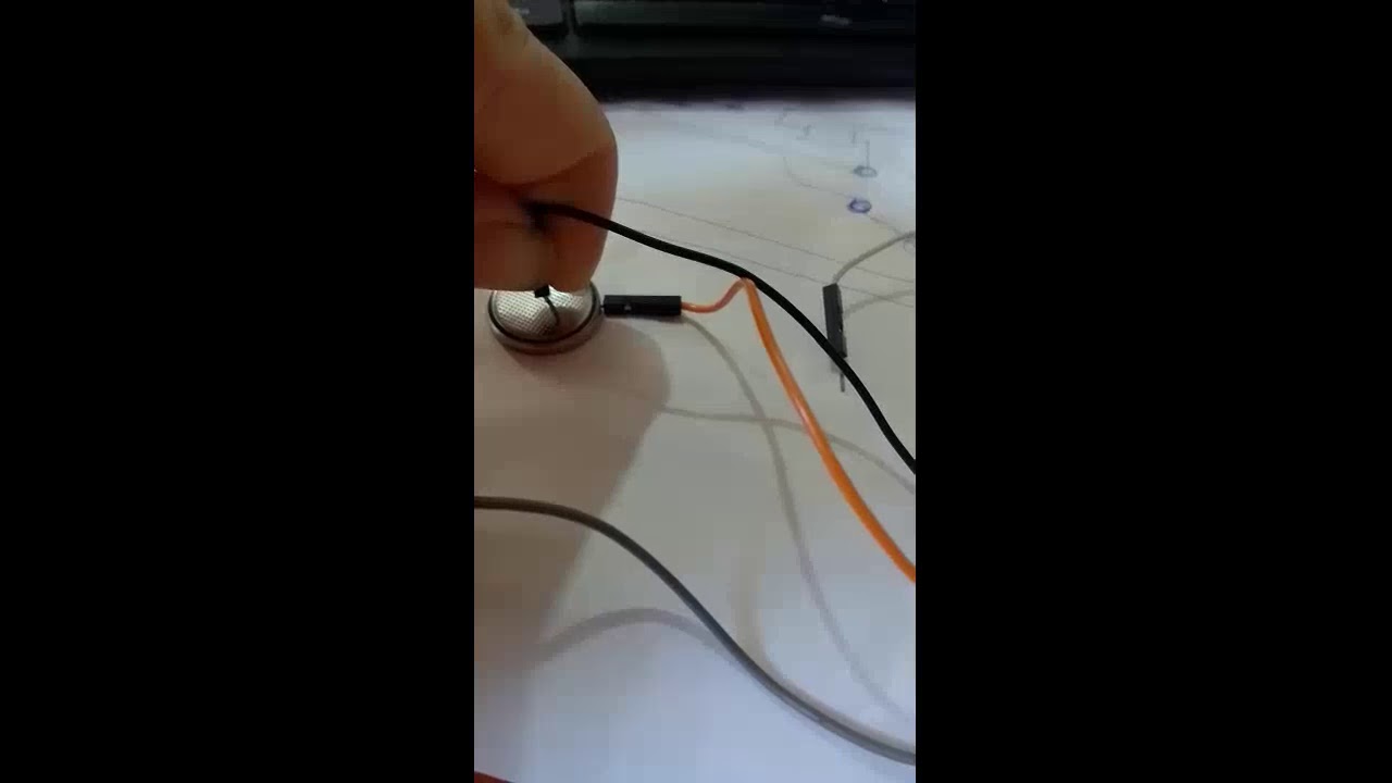

Hola, la funcion attachInterrupt() es propia de arduino no necesitas una libreria. Yo estoy muy atento a este hilo que abriste pues me pasa lo mismo, tal vez tu solucion sea la mia. En mi caso estoy usando un motorcito de escaner de una HP que viene con un encoder en su eje. Te muestro el programa que use (que como dije saltea pasos, no es un ejemplo a seguir) pero es un poco para que veas como esta usada la funcion de interrupcion sobre el canal A y fijate que el canal B se usa tambien en la funcion encoder() simplemente para preguntar cual el el estado de B cuando el canal A se interrumpe de esta manera sabemos el sentido del giro. (FALLING, significa que hace interrupcion solo en los flancos de bajada)
Saludos.
EDITO: Bueno cuando dije que me pasa lo mismo es porque me parecio haber leido que te salteaba pasos en la lectura pero ahora que lo releo un poco mejor en ningun lugar dice eso!! jaja
Encoder, motorcito de escaner hp
pines 1 y 2 (del conector que le solde)a pines 2 y 3 de arduino
pin 3--->3.3v y pin 4--->GND
pines 5 y el suelto 6 van directo al motor

@surbyte, no te das una idea de todo lo que busque, primero tratando de averiguar los pines del encoder y luego la programacion en principio esas 2 cosas las obtuve de aqui:
su programa funciona tal como alli se muestra, pero girando a mano,y girando a mano tranquilo, si le doy con entusiasmo se saltea numeros, la pag. de Luis LLamas ya la habia visitado pero, sinceramente, no es que cada sitio que visito lo pongo a prueba. Buscar e investigar es lo mas entretenido mas si uno lo hace de puro hobby.
Con la librería enconder (entiéndase usando interrupciones) no deberías tener problemas.
Usar interrupciones asegura el modo rápido. El modo lento no debería fallar.
