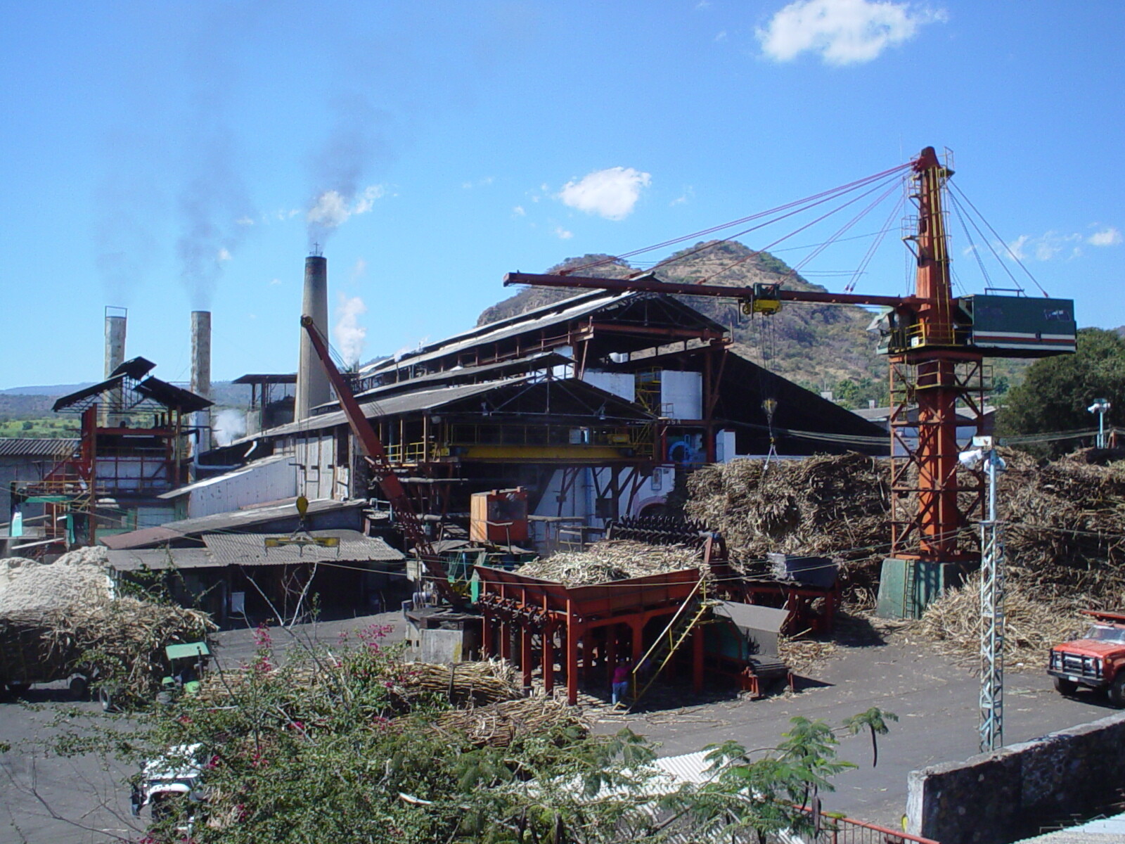

no es algo que requiera para ya, pero como trabajo en un ingenio azucarero donde producen azúcar a partir de la molienda de caña, ahorita estamos en periodo de molienda que va de diciembre a mayo, entonces si me gustaría sacarlo antes de que acabe la producción
