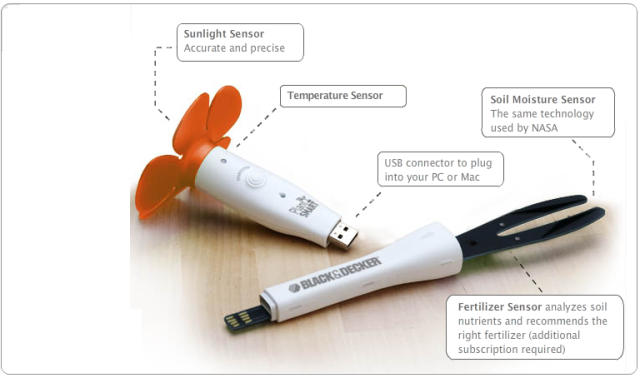

Hola, el tema es que la corrosión también aparece cuando no hay corriente por estar en un entorno humedo (aunque sea de forma más lenta). Por otro lado, si con un unico sensor se pueden obtener los dos parametros (humedad y ec) no me cuadra el hecho de que todos los sensores comerciales (como este -> http://www.thelovelyplants.com/wp-content/uploads/2010/12/plantsmart-digital-plant-care-sensor.png ) tienen sensor especifico para la EC y el de humedad suele ser siempre capacitivo.
Creo que algo se nos escapa.
