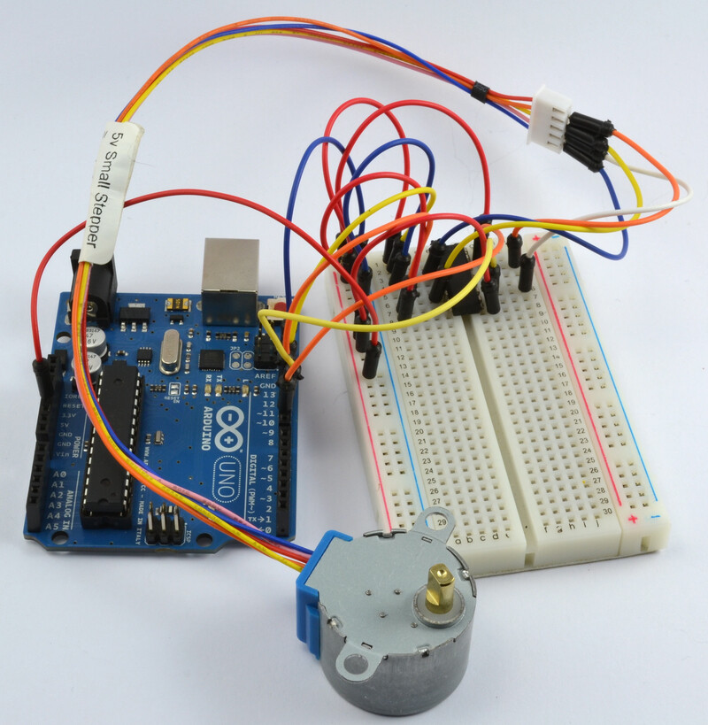

He buscado en google "arduino stepper wokwi" y he encontrado esto por si fuera de tu interés:
Es con un Arduino UNO pero igual te valen los conceptos.
