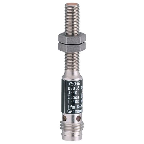

Sto cercando di realizzare un progettino, e avrei necessità di capire se è meglio utilizzare un sensore di presenza PNP o NPN, alimentato da 10 a 30 V c.c. 100 mA in uscita.
Sul segnale in uscita userò un partitore di tensione come spiegato da Gugliemo in altri posto; ma ero indeciso appunto su quale tipo di sensore è meglio usare per le caratteristiche di arduino mega 2560.

allora per comodità uso uno di questi:
Iy5036 che è un PNP 3 poli Normalmente Aperto (credo che sia un open collector).

Quello e' un PNP, non un NPN ... quindi il transistor non chiude a massa, ma al positivo del sensore (e non a quello della logica) ... per cui se lo vuoi usare (con la massa in comune a quella della logica) devi usare lo schema di Brunello, oppure, se le due masse devono rimanere separate, con un'optoisolatore ...
Se il sensore è alimentato a 12V e Arduino a 5V, puoi usare 6k8 per R1 e 4k7 per R2.

può andare bene se uso R1 da 7k e R2 da 5K?
Si, ma in parallelo alla R2, per sicurezza, metti anche uno zenere da 4.9V (catodo al pin, anodo a massa)
Resistenze da 5k e da 7k e zener da 4,9V sono difficili da trovare, eh!
I valori commerciali più comuni per entrambi sono 4,7 e 6,8.

quindi lo zener lo metto subito dopo il nodo R1/out sul segnale di uscita?
o posso metterlo in serie al segnale di out?
Sul pin di arduino, o comunque in parallelo ad R2 ... anodo a massa e catodo all'uscita, ovviamente ...
