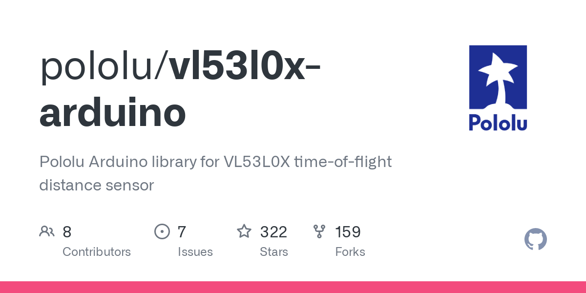

Es gibt von Polulo aber eine Arduino Library, die die grundlegenden Funktionen (aber nicht einige fortgeschrittene Sachen) implementiert:
Und da gibt es diese Methode:
void setAddress(uint8_t new_addr);
Das vorgehen ist dann wohl so dass man erst mal alle Sensoren in den Reset bringt. Dann aktiviert und adressiert man sie einen nach dem anderen.
