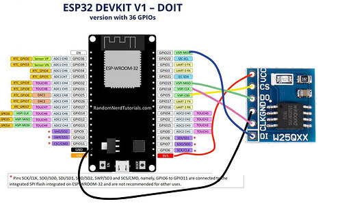

dans mon projet de datalog je souhaiterai remplacer la micro sd par de la memoire Flash.
j ai acheté ce module Module Memory Card SPI et une carte esp32
j ai fait mes branchements comme cela
maintenant comment être sur que c est sur la flash externe que j écris, et comment connaitre la taille de la memoire ? merci

Sous le capot métallique du module WROOM32 il ya déjà une mémoire Flash SPI (indispensable, sans elle l'ESP32 ne peut fonctioner) Pourquoi ajouter une seconde mémoire Flash ?
Capacité de la mémoire : regarder la référence de la puce , si c'est une W25Q128 la notice est içi , elle contient 128 Mbit soit 16 Moctet
pour exploiter une telle mémoire Flash SPI externe supplémentaire il vaut mieux diposer d'une librairie adaptée , est-ce le cas ?

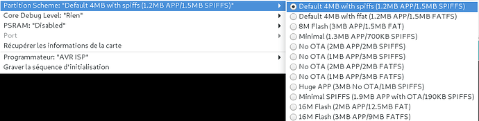

Le croquis utilise 1132081 octets (86%) de l'espace de stockage de programmes. Le maximum est de 1310720 octets.
Les variables globales utilisent 40016 octets (12%) de mémoire dynamique, ce qui laisse 287664 octets pour les variables locales. Le maximum est de 327680 octets.
aurais je assez de place dans la flash spi interne ?

  1. Le code compilé va forcément dans la mémoire Flash SPI (4 Moctets) du module WROOM32 , pas dans la mémoire que tu as ajouté à l'extérieur.
  2. Les 4 Moctets de Flash situés dans le Module WROOM32 peuvent être utilisés de différentes façons, voir le menu "Partition scheme" qui permet d'allouer jusqu'à 3 Moctets au code sur les 4 Moctets disponibles, c'est énorme !
par défaut c'est 1,2 Moctets pour le code et 1,5 Moctets pour le systeme de fichiers
d'ou le message :
 ........ Le maximum est de 1310720 octets
  1. Si le fichier Log a une taille maximale de 850 ko il tient dans les 1500 ko alloués par défaut à SPIFFS
