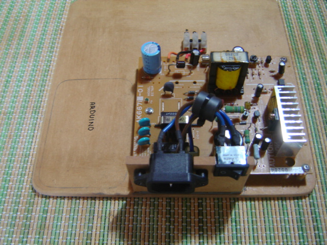

Aquí les dejo un par de imagenes del soporte de la fuente y placas.
La fuente es extraída de una impresora Epson 440, Entrega 5v y 28v regulables desde un pequeño reostato. MUY confiable :slight_smile:
Ya le he utilizado para otros experimentos sin problemas.

Aquí la Uno en el soporte junto a la fuente. La Uno tiene su porte individual y va sujeto al soporte general por pequeñas tiras de velcro, para poder retirarla y realizar ensayos y experimentos independientes a al CNC.
