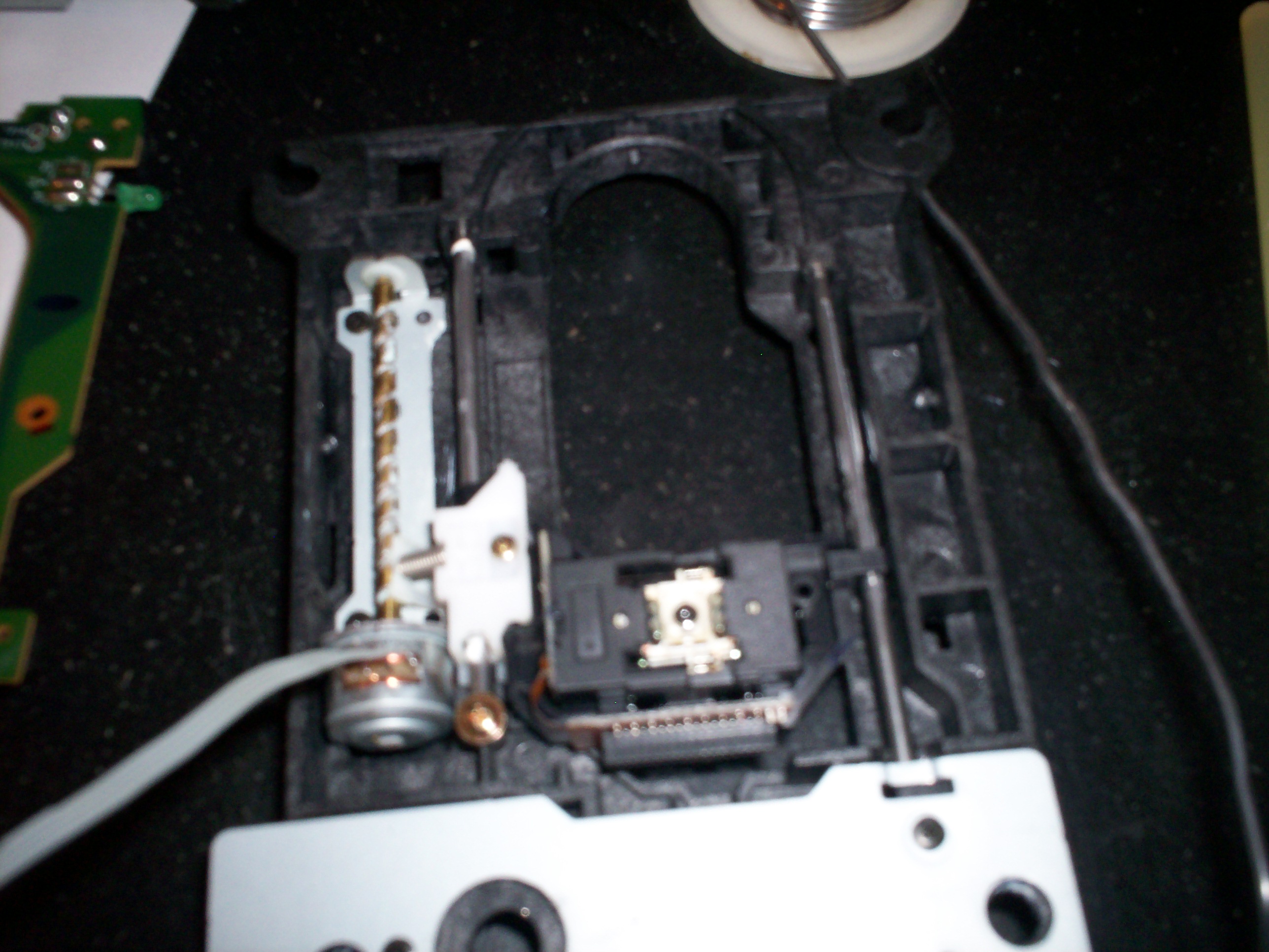

y volviendo al eje z que mencionas con un servo yo te recomiendo una disquetera así te ahorras el a4988 usas la placa de control de la disquetera que solo necesita la señal STEP y DIR y la alimentación normal de una fuente atx de pc y si el carril es muy corto puedes usar el de un lector o grabador de DVD que usan motores paso a paso similares pero con el hilo mas largo
http://www.r-junk.com/wp-content/uploads/2013/02/IMG_6267.jpg
para que sepas las conexiones debes buscar
MUSICAL FLOPPY
CNC FLOPPY
y encontraras mucha info sobre el tema
yo me hice una pequeña también puedo ayudar el algo
saludos y perdona el desorden se me da mejor hacer las cosas que escribirlas
