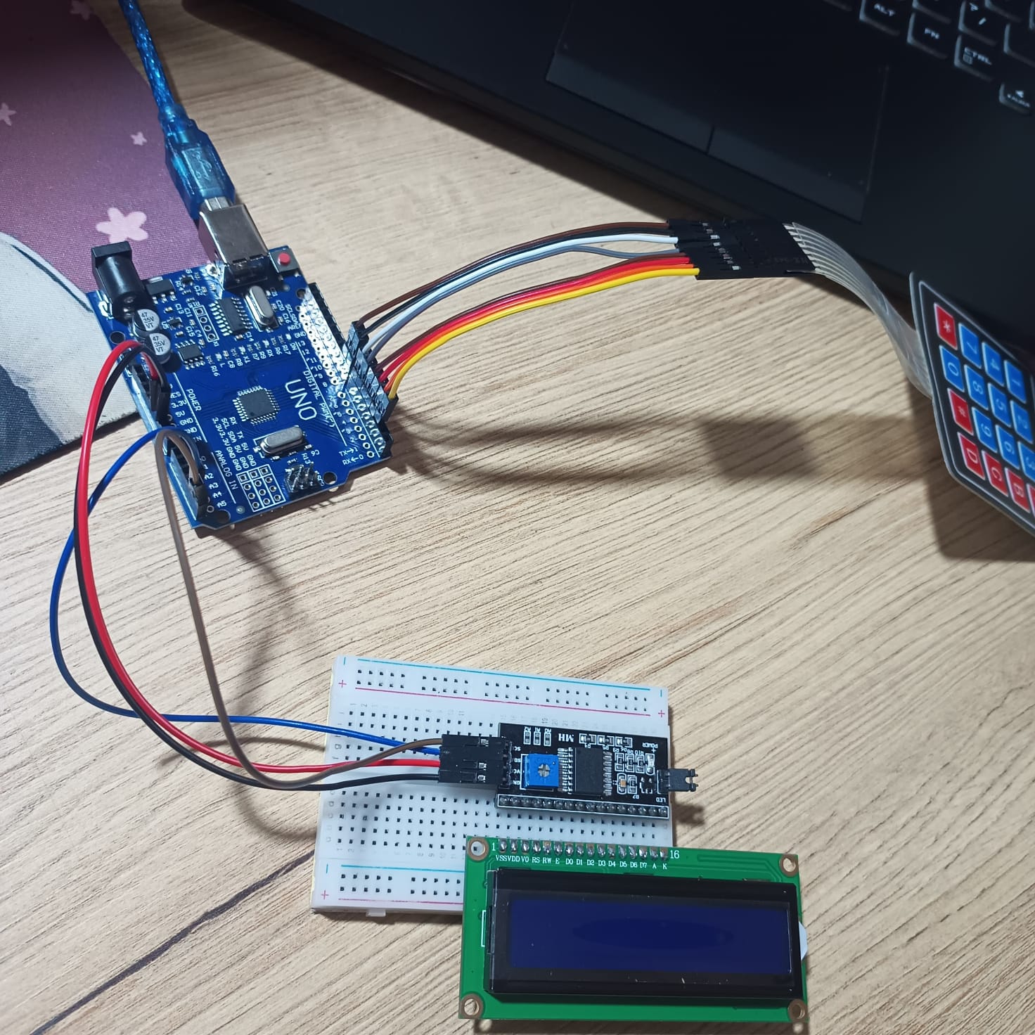

Hola, soy nuevo por aquí, me anime a escribir porque tengo un problema, estoy utilizando un Arduino Uno para mostrar en un lcd con modulo i2c, lo que se teclea en un keypad de matriz 4x4, el código funciona pero después se empieza a reiniciar el lcd, la verdad se muy poco de Arduino, entonces no se me ocurre que podría estar generando este problema. Sospecho que es un error del codigo, aqui les adjunto mi codigo:

Tambien les dejo por aqui una imagen del montaje:

Ante todo, aunque le erraste publicando en el foro en Inglés, felicitaciones por ser tu primer post y adjuntar correctamente el código y acompañar con fotos. :clap: :clap: :clap:
Yendo a tu problema, el código parece correcto, yo me inclinaría por un falso contacto.
Revisa las soldaduras del display (R/W y D4 no se ven convincentes aunque puede ser la foto que engañe), cambia de lugar ambas cosas en la protoboard por si el falso contacto está ahí y cambia los cables, las fichas hembra de los cables tipo Dupont suelen ser bastante endebles y se aflojan.
No hagas todo al mismo tiempo así aíslas al culpable. :wink:
Comenta los resultados así vemos si hay que revisar algo más.

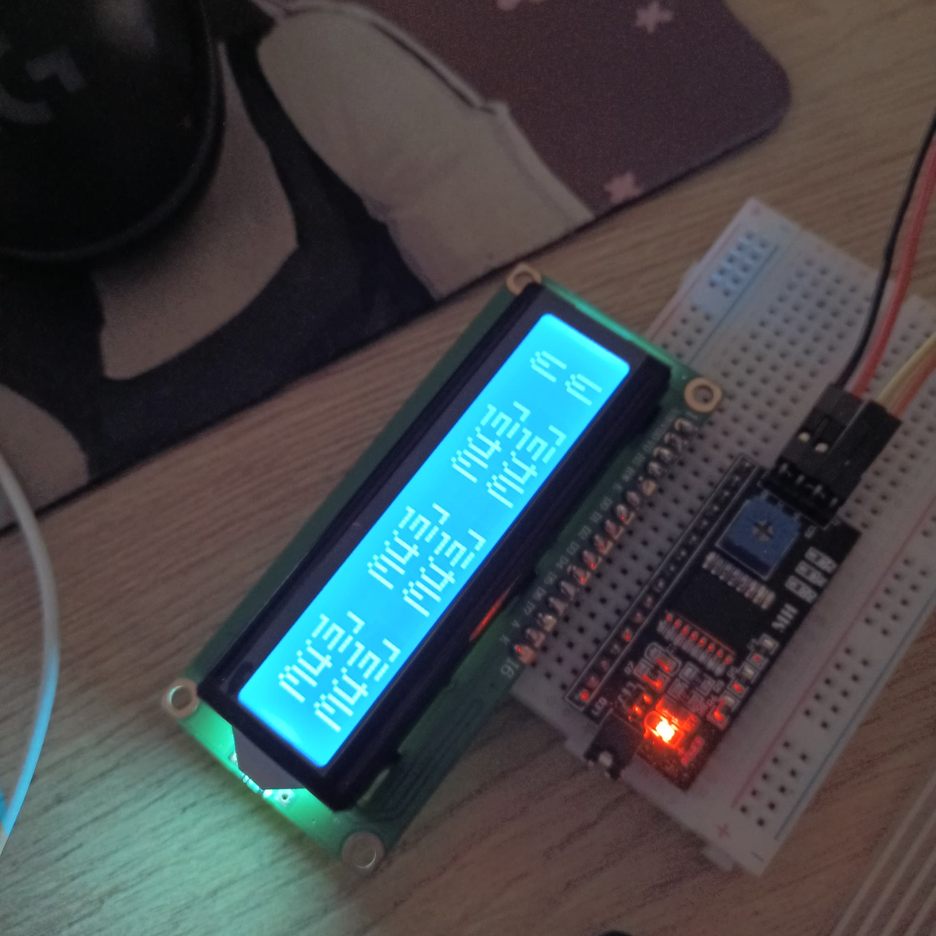

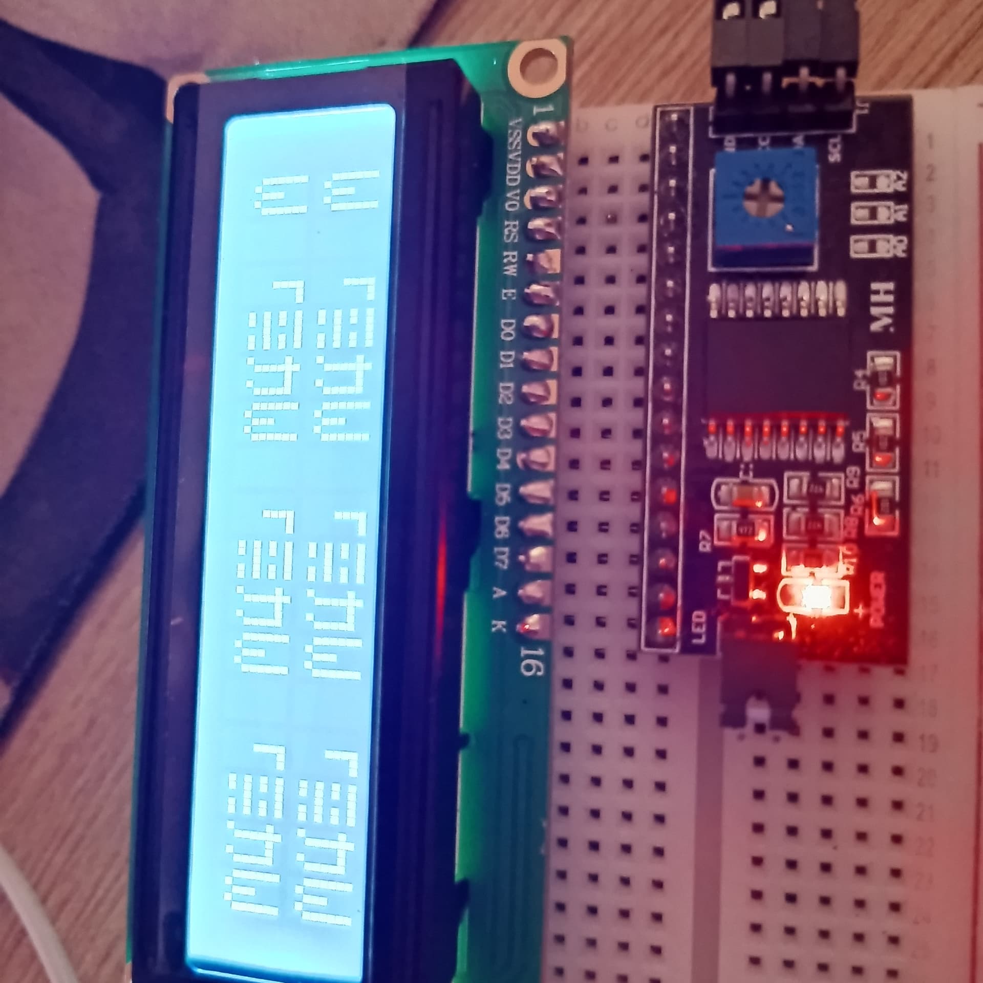

Hola!, muchísimas gracias por responderme, aquí te adjunto una foto más cerca de la soldadura y comento un poco más sobre el problema, es que sucede cuando tengo conectado los puertos scl y SDA del módulo i2c, cuando desconecto alguno la pantalla se mantiene encendida pero pues no muestra nada por obvias razones, ya hice lo que me aconsejaste, cambie los cables, pero siguió igual y después moví todo en la protoboard y también siguió igual. No comenté porque sospechaba que el error era del código, y es que si elimino todo del void loop, el lcd no se apaga.
Esta es una imagen reciente, no me había pasado antes, pero ahora me salen estos caracteres raros
Y esta es una vista más de cerca de la soldadura del lcd
Comprate una placa experimental y suela el LCD al adaptador I2C. Deja los protoboards para otras cosas (no se cuales, siempre dan problemas).
Tienes un mal contacto.
Deberías con un tester en continudad y con mucha sutileza para no generar presión y medir las cosas tal como estan y no cambiarlas por la presion al medir, verificar pin por pin.

Hola nuevamente!, encontré la solución, al ver que todo parecía estar correcto respecto a código y conexiones, decidí cambiar de Arduino y ahí estaba el error, por alguna razón el Arduino que usaba tiene algún defecto con el lcd.
