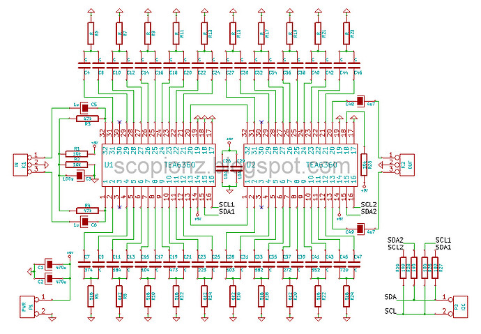

EDIT: Du könntest auch den Equilizer mit I2C Chips aufbauen und die Poti Werte dafür über einen A/D
einlesen und so die Potis komplett Digital nutzen. Dafür könntes Du z.b. noch 2 * TEA6360 verwenden.
Damit hättest Du 0 Übersprechen der Signale.
Ganz neben bei hättest Du so auch die Möglichkeit das springen auf einen anderen Wert zu verhindern in dem Du die Werte der Potis abspeicherst und wenn Du umschaltest solange nichts passiert bis der gespeicherte Wert erreicht ist. Dann greift die Regelung wieder.
So kannst Du sogar Mono Potis verwenden und auf die CD4052 / 53 verzichten da die Software die
Auswahl vornimmt.
Es gibt bestimmt noch andere I2C Eqs ausser dem TEA6360 die sich hierfür sehr gut eignen.
Denkbar währen auch Drehencoder anstatt Potis zu verwenden da Du nur Digitale Werte an I2c übergeben musst.
Das währe bestimmt noch einfacher und die Regelung greift sofort wieder.
