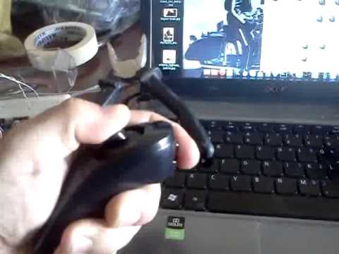

io per esempio ho fatto questo:
leggo gli accelerometri, il joystick analogico e i pulsanti e li converto in segnali midi. Arduino standalone mi spara fuori direttamente midi, ed entro nel pc con un convertitore midi-usb. poi un semplice programma di synth su linux assegna ad ogni canale midi un potenziometro o pulsante del synth. Praticamente la stessa cosa che vuoi fare tu.
