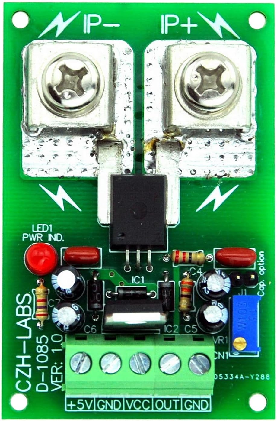

vorrei misurare una corrente continua variabile tra i 30 e gli 0 A con una tensione inferiore ai 30V. ho valutato di utilizzare un ACS712 30A ad effetto hall, ma la piccola morsettiera non mi ispira molta fiducia nel supportare tale corrente.
la mia possibile scelta sarebbe quindi un ACS758 da 50 ampere vi allego il link amazon:
qui il datasheet per risparmiare tempo:
vorrei utilizzarlo con un Arduino Uno, forse più avanti con Mega ma non fa molta differenza.
vorrei chiedervi:
la connessione con Arduino deve essere fatto con 5V, GND ed OUT sulla porta analogica giusto?

Forse dovresti imparare un po come funiona Arduino.
Il sensore di corrente produce una tensione proporzionale alla corrente.
Se hai la versione che misura solo correnti positive senza corrente hai 0,6V. La versione bidirezionale ha come 0A metá della tensione di alimentazione.
Devi solo misurare una tensione e calcolare la corrente risultante.

Allora vuoi prendere uno da 50A o uno da +/-150A?

no, lo sketch non va bene.
Se usi un sensore +/-50 V e misuri una corrente continua comunque devi usare i valori del sensore da +/-50A.
Secondo la descrizione del prodotto la sensibilitá é 40mV/A e l'offset 2500mV ovvero 511 ADC.
Per le Tue domande:
sí, sí e sì.
Ciao Uwe
