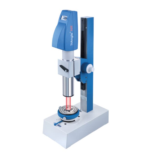

Mi collego a questa discussione solo per vedere se è realizzabile la mia richiesta oppure no...
Dovrei fare una cosa simile... per l'esattezza dovrei verificare il perfetto allineamento di 2 piastre.
Sugli angoli di una piastra metto dei sensori (quali utilizzare, se esistono è proprio la mia domanda).
Ho una seconda piastra che posso movimentare in altezza con viti di regolazione micrometriche. Avrei la necessità di misurare la distanza tra i sensori e la piastra con le viti micrometriche. Regolando le vitine (poste anch'esse sugli angoli) dovrei mettere in perfetto parallelismo le due piastre. Per far questo "basterebbe" che le distanze misurate dai sensori ai 4 angoli siano le stesse.
Parte difficile: ci sono sensori in grado di leggere il micron?
Attualmente utilizzo un autocollimatore ottico... una cosa simile a questa ma che mi limita sulle dimensioni circolari del pezzo.
Se la cosa è fattibile apro discusisone apposita.
Grazie
khriss75:
esserci ci sarebbero pure, come esempi, sia laser che capacitivi, ma non mi azzardo neppure ad immaginarmi cosa costino ...

Grazie Etem, per ora il prezzo non è un problema (per lo meno fin quando non dovrò acquistarli
Ora do un'occhiata. Magari faccio 4 chiacchiere con il venditore di PI.
Grazie ancora!
