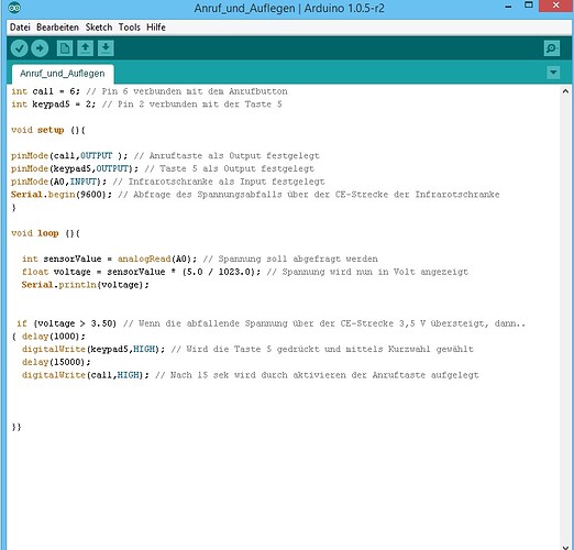

Hallo zusammen,
wir möchten eine Alarmanlage bauen, die mittels eines Infrarotsensors ein altes Handy ansteuert und mich dann auf meinem Smartphone anruft.
Hardwaretechnisch haben wir alles fertig geschaltet, was fehlt ist der richtige Befehl.
Wir können schon die Spannung auslesen mittels analogRead. Die Werte befinden sich zwischen 0,13 und 4,85 V.
Nun möchten wir, dass bei Überschreitung von 4 V pins angesteuert werden.
Nun unser code bis jetzt.

Es müsste jetzt nur quasi festgelegt werden, wann pin 1 angesteuert wird.
Irgendein Befehl der befiehlt, "ab 4 V beim analogRead" pin1 high.
Kann uns da jemand helfen?
Liebe Grüße
Pin 1 ist TX der seriellen Schnittstelle! Den kannst du dafür nicht verwenden
Ansonsten:
if(voltage > ....)
       //an
        //aus
Wo ist da das Problem?
Vielen vielen Dank!!!

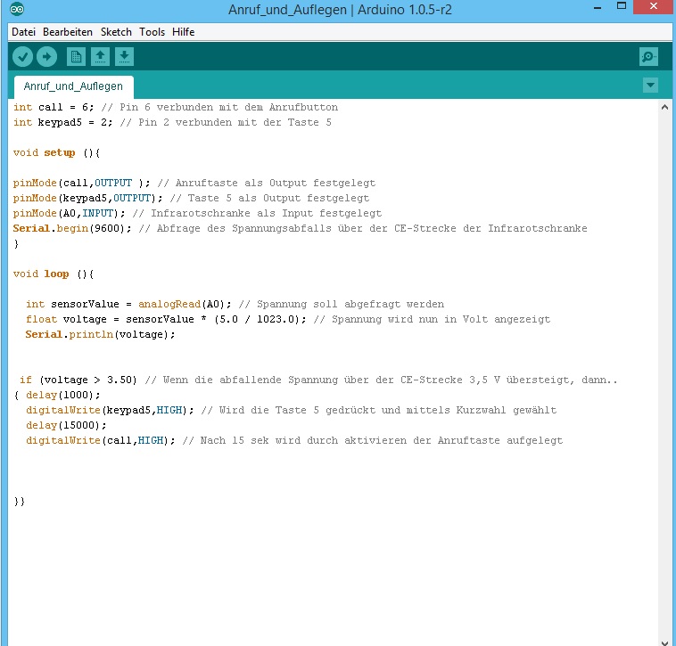

Alarmanlage ist nun funktionsfähig, lediglich ist sie quasi nur ein einziges mal scharf.
gibt es eine go back to start funktion oder solch ein befehl ^^ ?
Go Back gibts nicht, gibt nur goto und das nutzt man nicht, bzw sollte es auf jedenfall vermeiden.
Du musst halt den Status zurücksetzen. Hab meine Brille nicht auf, kann deinen laufen Sketch nur unscharf sehen.
Hier ist der Code und unser Konstrukt, funktioniert halt einmal einwandfrei und muss danach neu gestartet werden.
Irgendeinen Tipp, wie ich wieder zum Anfang komme?
Kann mir nicht erklären, warum der Loop nicht wieder startet...
loop() läuft schon durch. Es schadet aber nichts wenn du die Pins am Ende des Vorgangs wieder auf Low setzt.
