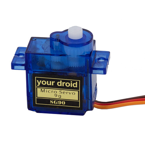

Hallo,
das stimmt so nicht ganz.
Hier in unserer Arduino Welt verstehen wir unter einem Servo sowas.
Allgemein in der Antriebstechnik handelt es sich heute in der Regel um 3 Phasige Permanentmagnet synchron oder Permanentmagnet asynchron Maschinen. Als Rückführung wird dabei ein Encoder Inkremental oder absolut genutzt. Früher wurden auch Gleichstrommaschinen verwendet. Die kommen aber heute kaum noch zum Einsatz.
Heinz
