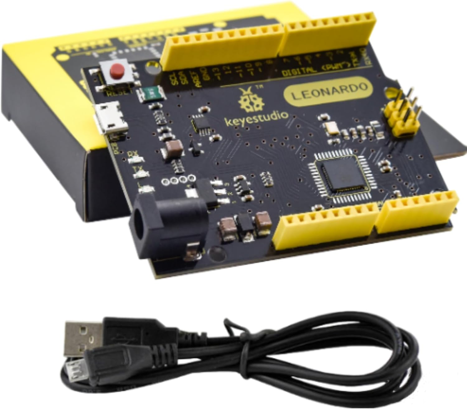

Ah, wenn du ohne Fertgteil auskommen willst, dann einen Leonardo oder Nano z.oder einen Clon davon:
Vorteil vom Leonardo: Du kannst den auch mit angesteckten MIDI-Geräten Programmieren und über USB debuggen.

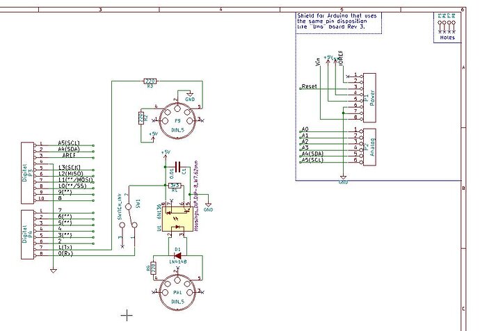

Und dann diesen Schaltplan:

Dir ist klar, wie die Midi-Beschaltung auszusehen hat?
Einfach "Buchsen anlöten" isses nicht.
Post #7 übersehen? ist zwar recht einfach sollte aber klappen.
