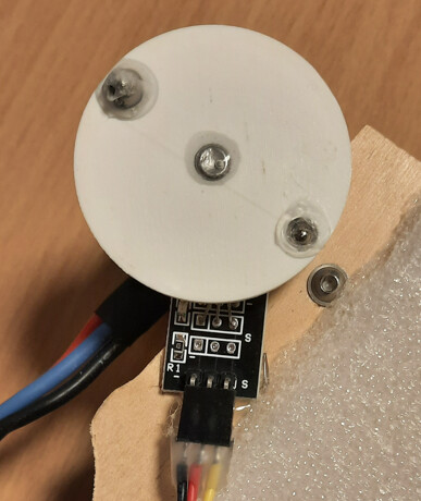

Je me suis fait un petit montage pour faire des essais avec un brushless KV1130 ce qui devrai, théoriquement donner 6390 tours/minute à environ 5,6 volts et une "impulsion servo" de 2000 microsecondes.
J'ai ajouté un capteur pour le compte tours:
C'est un capteur à effet de Hall:
Le brushless est un Multiplex HC3516-1130
