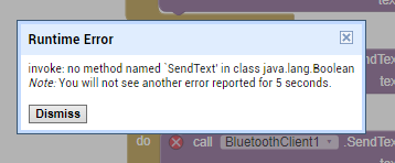

Que signifie ce message sur MIT app inventor ?

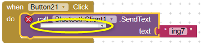

Bonjour enash
Si tu regardes sur ton 2ème écran, tu as 10 erreurs
Cela vient du fait que, depuis cet écran, on ne « voit » pas le Bluetooth
Alors que depuis l’écran 1 :
J’ai fait des recherches et il s’avère que, dès que l’on change d’écran, on « perd » le Bluetooth.
Il te faudrait tout concentrer sur un écran, regardes cette vidéo.
Cordialement
Jpbbricole
Bonsoir enash
J'ai fait l'essai avec scrolling.
Tu pourrais, bien sûre, tout mettre sur la hauteur d'un écran en changement la hauteur des HorizontalArragemnent de
à
Je te mets mes essais en PJ
Relais_B.zip (3.9 KB)
Bonne soirée
