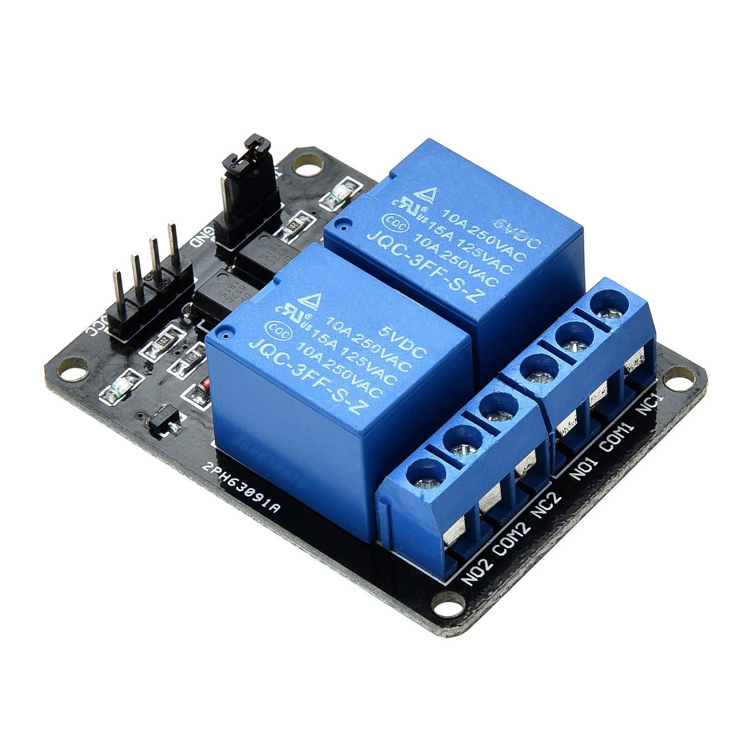

Je vais refroidir un volume de 2L d'eau 10cm x 10cm x 20cm qui est en aluminium et se bloc est isolé par de la mousse Polyuréthane de 5cm sur tout le pourtour sauf au niveau de la plaque Peltier qui est avec le dissipateur et ventilateur.
je veux une température entre 2°C et 6°C donc le module s'active au dessus de 6°C et s'arrête à 2°C puis il est éteins jusque au 6°C qui vont remonter donc il va se réenclencher.
si je comprend bien je peux alimenter l'arduino en 12v et le peltier aussi mais le pilote grâce a un module type relais comme il suit :

non pas vraiment, tu peux alimenter ton arduino en 12V(mais moins c'est mieux :slight_smile: ) et tu alimentes ton module de relais en 12V, celui-ci "alimentera" ton Peltier en fonction des directives de l'Arduino.

  1. Le Peltier ne fera que refroidir, il n'y a pas besoin de pont en H.
  2. Pour la commande Il y aura juste un relai (pas terrible) ou un transistor MOSFET (c'est mieux s'il est prévu pour être commandé en 5 V sur sa grille).
Si les "impulsions de courant" sont déconseillés sur ces gros Peltiers, tu peux commander la grille au travers d'un circuit RC.
Le courant s'établira plus lentement; la tension Vgs(t) dépendra de la charge du condensateur.
Bien évidement le transistor restera plus longtemps en zone linéaire et chauffera davantage que s'il était commandé brutalement, il faudra peut être le munir d'un radiateur, mais ce n'est pas certain.
