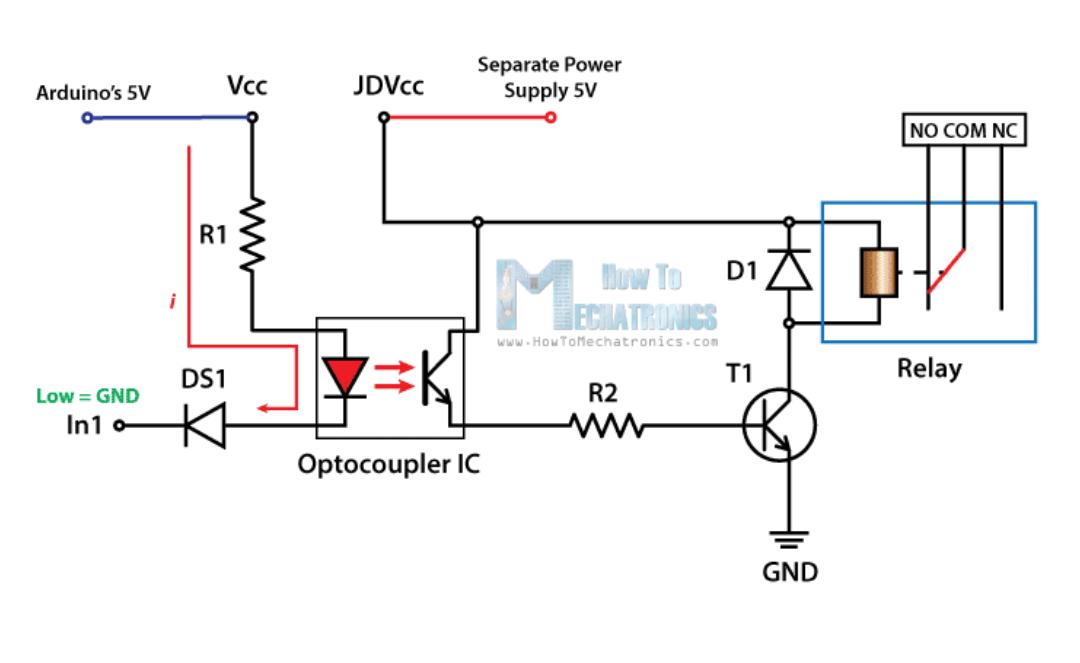

Todo anda perfecto con el sistema en vacío. El problema es cuando lo pruebo en carga. Al accionar un relay, el otro, o ambos con la resistencia y la bomba conectadas, aparentemente se filtra ruido al Arduino y el síntoma que se ve es que se "pulsa solo" el encoder. En realidad se dispara la interrupción asociada a él y me doy cuenta porque, por ejemplo, si estoy parado en una opción del menú, se mete en el submenú asociado sin que yo toque nada. O también si el display esta apagado(se apaga solo cada un minuto de inactividad), se prende automáticamente, cosa que debería ocurrir únicamente con una rotación o una pulsación. Pasa lo mismo también si conecto un ventilador en otro toma de la casa, al prenderlo o apagarlo el Arduino detecta un pulso del encoder. Digo síntoma porque no se en profundidad el alcance del problema.
Cuestiones técnicas que probé y/o tuve en cuenta:
El módulo de 2 relay incluye para cada relay su respectivo transistor con resistencia, un optoacoplador y un diodo flyback(ambos están probados y funcionan). Al módulo lo alimento con una fuente de 5V externa, distinta de la que alimenta al Arduino, y el conexionado esta hecho de forma que los optos trabajan. Adjunto imágenes con el datasheet y el conexionado.
Probé colocando capacitores cerámicos entre Vcc y las entradas IN1 e IN2 del módulo, de 11, 22, 33 y 100nf, así como entre GND y las entradas IN1 e IN2, y el problema persiste.
Incluí debounce tanto para la rotación como para la pulsación del encoder.
El encoder NO utiliza resistencias de pull-up(interna ni externa) ni de pull-down.
Para las conexiones entre el Arduino y el módulo NO estoy utilizando cables mallados ni trenzados.
La instalación eléctrica NO tiene descarga a tierra.

Respecto a tu problema te diré que es muy común. Ya que ya tienes los relés es tarde para sugerirte usar un SSR con disparo x cruce x cero. Habitualmente reducen los problemas al punto que tal vez no tendrías ninguno.

  • Capacitores cerámicos en paralelo entre las entradas del módulo y VCC/GND
  • Filtro RC también en paralelo entre las entradas del módulo y VCC/GND(me quedan dudas sobre los valores que use, quizás eran incorrectos)
  • Desconectar bomba y resistencia y probar con lamparita de 50W
  • Alimentación separada para el módulo de relays
