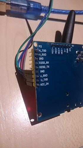

Módulo GSM A6 no hace llamadas pero sí envía SMS´S
Buenas, tengo un módulo GSM A6... está conectado el puerto VCC_IN del módulo a 5V "también he probado a 3V" del arduino uno, el GND del módulo al GND del arduino uno, el puerto U_TXD del módulo al RX del arduino uno y el U_RXD del módulo al TX del arduino uno. Luego he probado por SoftwareSerial al puerto del arduino 7 y 8.
El caso es que con el sketch que tengo me envía SMS´S desde arduino a mi teléfono sin problema... pero no consigo que haga llamadas... he probado mil sketchs que he visto por internet y no doy con ello... está claro que la SIM está correctamente puesta porque manda SMS´S, por lo que descarto un error de hardware... ¿¿alguna idea??

El módulo es este:
Las conexiones que tiene por su parte inferior son estas:
Gracias!!
Estoy observando que si llamo a la tarjeta SIM que hay en el módulo, desde mi teléfono móvil, no da señal... no hace nada y se cuelga la llamada automáticamente al segundo de realizarla...
alguna idea???
pongo una foto de frente para que se vea mejor el módulo:
GRACIAS

Si observas el ha usado un Arduino Pro Micro de 3.3V porque el A6 requiere 3.3V
Todas las conexiones a un UNO deberían llevar divisores resistivos al menos del TXD del UNO al RX del A6 como mínimo. GND igual y TX del A6 al RXD del UNo puede ir sin divisor porque no lo necesita.
Acá tienes una página de Wikipedia con toda la info del A6
Donde dice
Voltage de operacion : 3.3 a 4.2V
EDITO: en la placa dice algo acerca de VCC_IN?
Gracias lo primero por contestar surbyte, aunque no me cuadra mucho eso que me dices, ya que veo muuuchos tutoriales en los que configuran el A6 con un arduino UNO, como por ejemplo A6 en arduino UNO
A parte, hay que recordar que he probado conectándolo a la salida de 3.3V y también muy importante... los SMS´S sí que funcionan... son las llamadas las que no me funcionan, por eso descarté el error de hardware.
